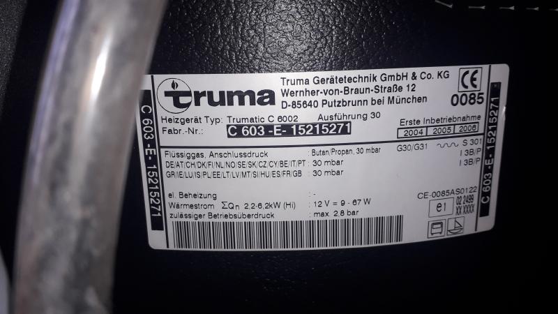

Oggi volevo fare il test con il ponticello finestra..ma sorpresa..la mia truma gas verticale non ha quel contatto.

Una Combi verticale?

Inserito il 08/05/2023 alle: 14:06:11
In risposta al messaggio di salvatore del 08/05/2023 alle 09:27:28
20190302_112405.jpgSi, questa

In risposta al messaggio di antomau del 08/05/2023 alle 14:06:11
Si, questa
Salvo errore, e' una Truma C, non una Combi.
