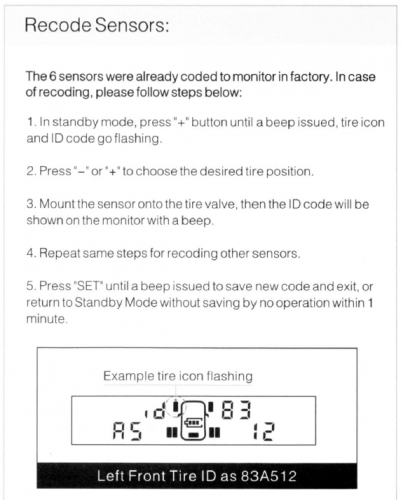

Ho il classico tpms monitor cinese con il pannellino solare. Purtroppo ho perso uno dei sensori tondi esterni (forse rubato) , ho però dei vecchi sensori dello stesso tipo di un medesimo tpms defunto qualche anno fa. Ne ho recuperato uno e volevo abbinarlo alla centralina, ma non riesco nell’operazione. Seguo il manualetto e metto la centralina in apprendimento sulla ruota a cui devo abbinare il nuovo sensore, ma non capisco quale operazione va fatta sulla valvola. Qualcuno e’ riuscito nell’operazione?

ho recuperato uno e volevo abbinarlo alla centralina, ma non riesco nell’operazione. Seguo il manualetto e metto la centralina in apprendimento sulla ruota a cui devo abbinare il nuovo sensore, ma non capisco quale operazione va fatta sulla valvola. Qualcuno e’ riuscito nell’operazione? Andrea IW5CI
Ogni apparecchio ha un suo codice ID col quale comunica con i suoi sensori. Sono decine, e ci vuole una gran fortuna per trovarne due uguali...
Puoi verificare l'ID del tuo, premendo a lungo il pulsante centrale, e poi tramite il pulsante di destra, scorrere sulla posizione 6, così ti segna sul display una sequenza tipo: 5xy6....quello è il tuo codice. Non c'è comunque modo di modificarlo, nasce in sede di fabbricazione.

Non ricordo bene la procedura ma lho fatto più volte basta che quando sei in modalità apprendimento selezioni la gomma dove devi mettere il sensore e lo avviti sulla valvola in quel momento, sul display appare il codice id del sensore e tu gli dai l'ok.

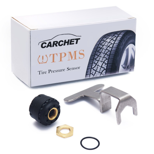

Anch'io comperai un TPMS Carchet a 6 sensori e ne uso solo 4.
Funziona perfettamente e indica solo le 4 ruote.
Però ho tolto le batterie ai due sensori in piu perchè tenendoli in camper davano allarme di pressione bassa. Togliendo le batterie non vengono piu rilevati e quindi nessun allarme.
Sul manuale c'è la procedura per abbinare un sensore a una determinata ruota e quindi si puo ebventualmente abbinare uno dei sensori in piu a qualsiasi delle altre ruote.
CARCHET-TPMS-Pneumatici-Pressure-Monitor-di-Sistema-di-Energia-solare-Senza-Fili-Auto-Detector-strumento-di.jpg
Poi, penso che ogni marca di TPMS avrà procedura un po differente.

Per quanto riguarda l'accoppiamento di nuovi sensori mi è sempre riuscito purché si tratti dello stesso modello di tpms, una volta entrati in accoppiamento (se non si ha il manuale in genere va premuto uno dei tasti a lungo) basta avvitare il sensore sulla gomma per farlo attivare e rilevare dalla centralina.
