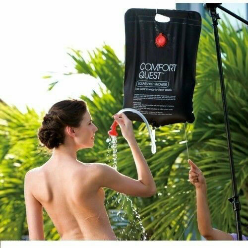

Prendi una di QUESTE e sei a posto.
Intendo la sacca nera, la ragazza non è a corredo purtroppo wink
La appoggi sul tetto e vieni dentro dall oblo del bagno con il tubo.
Io ne tengo una per emergenza, ho modificato il tubo per poterla mettere sul tetto vuota (metendola fuori dall oblo) e poi attacco il tubo al rubinetto e la riempio, quindi ci attacco la doccetta.
Il problema è non lasciarla troppo perchè esce acqua troppo calda.
