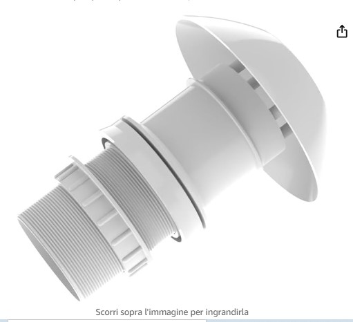

Probabilmente il problema sta in quel tipo di antivento in metallo, io ho la 3002 col camino a tubo in plastica, coperchio allargato, mai avuto problemi, non so se entra un po d' acqua, comunque finirebbe nella stufa, e siccome è sempre partita bene, credo non sia un problema.

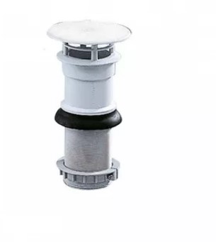

Se coprendo solo la parte alta del camino non succede allora è solo pioggia di traverso che entra...prova a cambiare tipo di camino
se hai il secondo è chiaramente più facile che entri pioggia di traverso.
Comunque si parla di poca roba, non certo da creare problemi.

Ti conviene smontare il camino e vedere bene cosa non va....toglilo proprio e controlla lo stato della parte interna del foro.
Se è entrata acqua dal foro il pannello del tetto, in quella zona, potrebbe essere diventato morbido e anche tirando la ghiera di fissaggio non riesce a stringere bene e sigillare.

Sono convinto che quella poca acqua che vedi non entra dall'interno del camino per il motivo che non la vedresti , a mio modesto parere come ti dissi precedentemente entra dalla quarnizione a battuta sotto il bordo camino a tetto e sempre come ti dissi precedentemente se vuoi risolvere definitivamente dovresti togliere il terminale poi controllare lo stato della guarnizione , visto che quel terminale pare sia abbastanza datato  personalmente lo sostituirei  , non insisto oltre vedi tu
