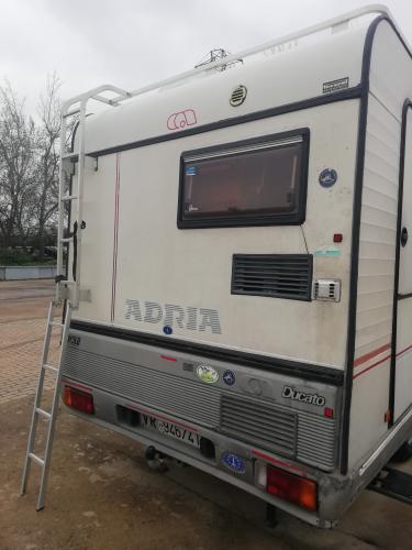

Ragazzi ciao... Oggi abbiamo fatto 300km sotto l acquazzone costante ... Ho da poco riaperto il foro della cappa cucina sula parete posteriore che era stato tappato dai proprietari... E ho rimesso una ventola con relativo tubo flessibile...
Beh all arrivo ho trovato un po' di acqua ma ben visibile, sul cristallo copri lavello sotto la ventola .. Praticamente il risucchio del mezzo ha ciucciato la pioggia, anche se la presa d aria é in vericale essendo sulla paretesad​​​​​​.
Un po di gocce ma molto meno anche dal funghetto del bagno che è invece orizzontale sul tetto,,  ma col suo tettuccio di protezione...
Ovviamente da fermo non entra acqua..
Cosa posso fare? Fa danni questa cosa?  Altri l hanno verificata e/o risolta?
Grazie...
tubo flessibile...  Beh all arrivo ho trovato un po' di acqua ma ben visibile, sul cristallo copri lavello sotto la ventola .. Praticamente il risucchio del mezzo ha ciucciato la pioggia, anche se la presa d aria é in vericale essendo sulla parete​​​​​​.  Un po di gocce ma molto meno anche dal funghetto del bagno che è invece orizzontale sul tetto,,  ma col suo tettuccio di protezione...  Ovviamente da fermo non entra acqua..  Cosa posso fare? Fa danni questa cosa?  Altri l hanno verificata e/o risolta?  Grazie...    In un mondo dove il male è di casa e ha vinto sempre, Dove regna il capitale, oggi più spietatamente, Riusciranno questo brocco e questo inutile scudiero Al Potere dare scacco e salvare il mondo intero?
Nessuno mi sa dire se è un difetto da correggere o succede anche ad altri?

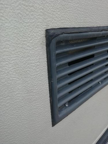

in coda controlla anche quello, vendono, a secondo del modello di frigo, delle coperture di plastica da mettere davanti alle griglie... servono per quando fa molto freddo e anche per situazioni di rimessaggio... nel tuo caso potrebbero tornare utili durante il viaggio...
Grazie infatti mi ero gia informato per queste coperture electrolux ma... ALTRA CURIOSA C A.. ZZ..TA: questo adriatik360 ha dei fori per le 2 griglie non standard e le griglie anche sono mai viste e non standard electrolux angry​​​​​​.
Per mesi sono stato convinto fossero un "appiccico artigianale" dei vecchi proprietari ..
Poi, vedendo altri adriatik360 ho visto che no, che questa genialata l ha fatta adriafrown​​​​​​. IMG_20190402_113336.jpgIMG_20190402_113401.jpg
Puoi vedere anche la griglietta cappa in alto (ben sigillatasmiley​​​​​​)
Quindi mettere griglie originali che supportino le coperture (cosa CONSIGLIATA ANCHE DA ELECTROLUX E IGNORATA BELLAMENTE E INSPIEGABILMENTE DA ADRIA) sarebbe un lavoro complicato di adattamento gia che il mio foro é più grande ...
E guardacaso il mio e tutti quelli che ho visto hanno sofferto infiltrazione della parete innzona griglie ... Io ho fatto sigillature migliori dei cordoli e delle griglie, ho fatto anche una mini-tettoia col quell ottimo sigillante che ho trovato e ora non dovrebbe più peggiorare, i valori sono sottocontrollo... resta il problema viaggio con forte pioggia .. Ma acqua estemporanea dovrebbe asciugare subito col calore del frigo, si spera... E cmq nom ho soluzioni...
I servizi in coda secondo me sono cento volte meglio che a lato come disposizione, ma forse danno troppe magagne tecniche...

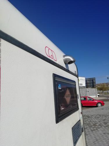

In quattro e quattrotto ho messo molto sbrigativamentelaugh un avanzo del tubo pieghevole che avevo usato per rifare la cappa...
Incollato con sigillante (trasparente perché non avevo voglia di nastrare etc)...
Speriamo risolva... Poi quando metto il turbovent tolgo tuttoIMG_20190407_102003-1248x1664.jpg

In quattro e quattrotto ho messo molto sbrigativamente un avanzo del tubo pieghevole che avevo usato per rifare la cappa...  Incollato con sigillante (trasparente perché non avevo voglia di nastrare etc)...  Speriamo risolva... Poi quando metto il turbovent tolgo tutto
Un minimo dovrebbe riparare...certo che esteticamente non è il massimo...laugh
Hehelaughlo so... In realtà si nota meno di quel che sembra...
Ho concluso che è proprio un grossolano errore di concetto angry
La presa d aria e la griglia non sono nemmeno perfettamente verticale!! L hanno fatta sull inizio della curvatura quindi é leggermente obliquasurprisesurprise
Ciò vuol dire che se parti col tetto molto bagnato si ciuccia un litro di acqua appena aumenti un. Po la velocità. Incredibile! Ma bisogna proprio essere geni!
