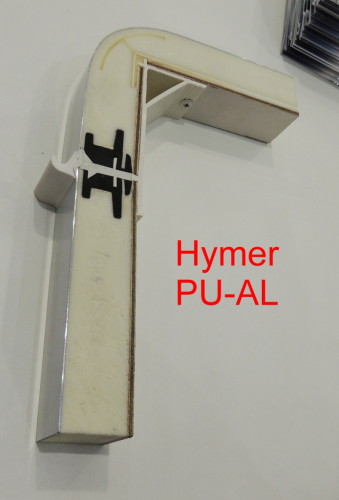

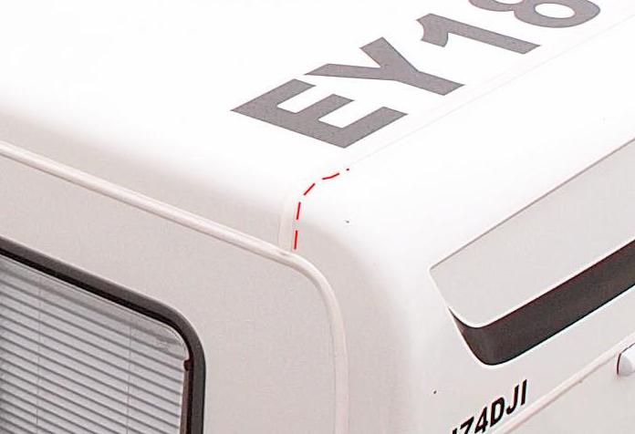

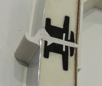

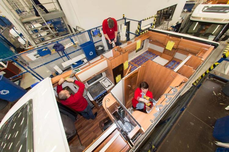

Qualche foto dell assemblaggio:
in questa ultima foto si vede proprio la giuntura dove da me entrava la goccina, sul lato destro.
Si vede che c'è un gradino a L nell angolare posteriore, dove viene applicata la colla e poi ci si adagia sopra il tetto.
giusto per chi non sapesse come è l assemblaggio per incollaggio e non con viti.
Modificato da IZ4DJI il 02/12/2019 alle 12:37:23

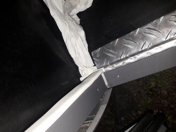

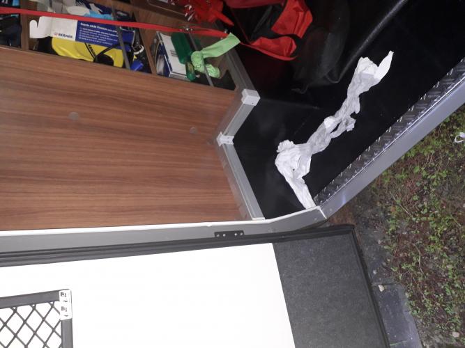

Grazie  per i consigli provo a postare una foto, comunque la trovo nel gavone di destra  lato guidatore dove ci sono le cerniere in basso il resto e tutto asciutto. Trovo acqua sotto il listello d'alluminio mandorlato, il resto perfetto.20191111_164537.jpg20191111_164527.jpg

Scusa Tommaso ma ancora ogni tanto sogno quando siamo andati in Scozia , ora ho risiggilato l'angolo e guardo al prossimo scroscio altrimenti utilizzo la tecnica del tubo a getto direttamente sull'angolo e vediamo se scopro da dove entra, grazie dei consigli e buona serata.
