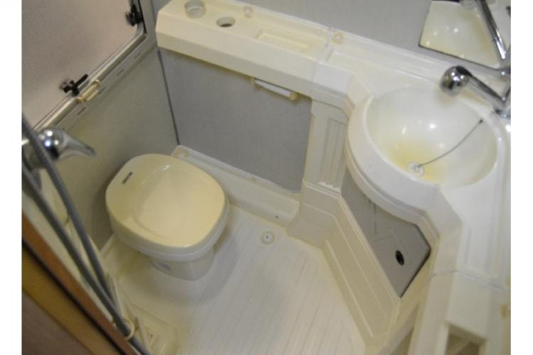

qualche foto vale più di mille parole  , è probabile che la moderazione sposterà questa tua richiesta in una sezione adeguata
dai conferma se quello raffigurato è il bagno del vostro skipper , non ricordo se è con doccia integrata o separata

Esatto, è  proprio questo, identico!... tra due ore  circa torno al camper per trovare il problema
