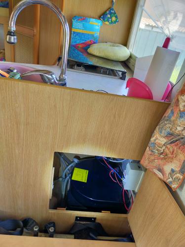

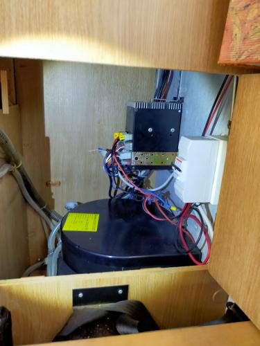

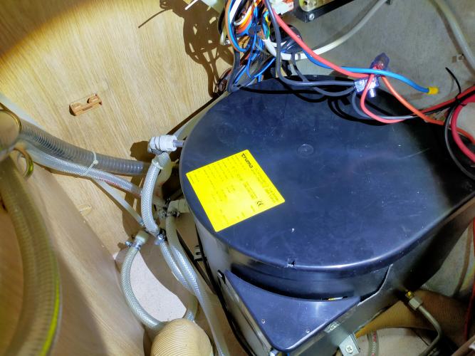

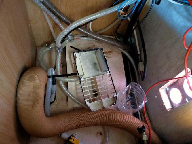

Buonasera , in piena vacanza estiva mi sono accorto di avere una fuoriuscita di acqua chiara da sotto al boiler Truma posizionato sotto alla cucina , tutto il resto dell'impianto sembra essere asciutto rubinetti/miscelatori compresi ,IMG20210912120540.jpgIMG20210912120558.jpgIMG20210912120607.jpg la perdita la trovo solo con la pompa dell'acqua accesa  mentre se tolgo corrente sembra non esserci nessuna fuoriuscita.
pensavo di smontare il boiler per vedere esattamente la causa ma prima di orocedere volevo sapere se c'è qualche ulteriore prova da fare e se dovessi procedere con la rimozione del boiler quale è la procedura da eseguire e se esce dal foro del mobile.
Grazie in anticipo a chi volesse intervenire , metto anche qualche foto .

Prova a stringere tutte le fascette dei tubi.

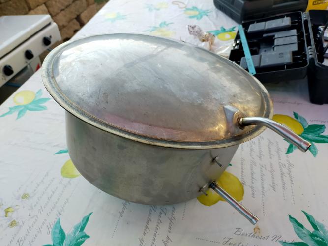

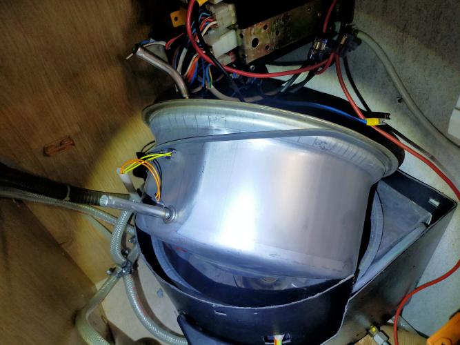

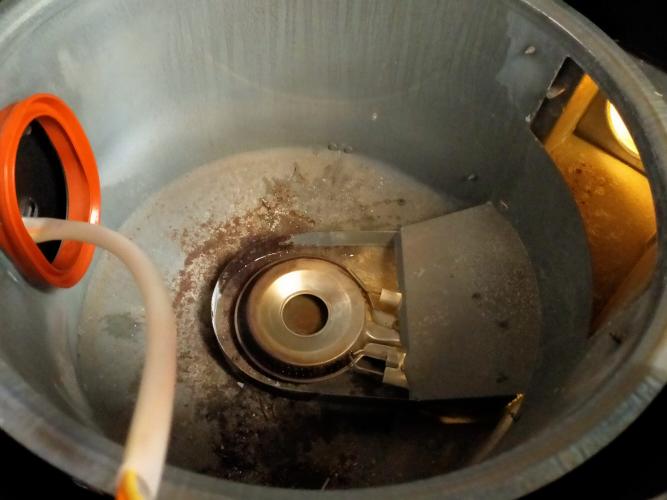

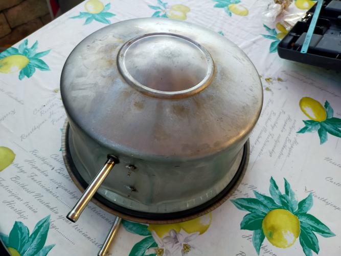

Alcune fascette erano non molto strette e col figliolo (piccolo tanto da infilarsi dentro) le abbiamo strette per benino , ora dopo aver tolto la pentola escludo il boiler collegando direttamente ingresso fredda ed uscita calda e rimetto in pressione l'impianto.
Sono anche riuscito a smontare la pentola e tirarla fuori , come e dove controllarne l'integrità?

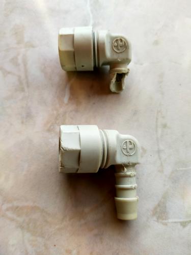

.. qIMG20210913173157.jpgIMG20210913175437.jpgIMG20210913175451.jpgIMG20210913175535.jpgIMG20210913184800.jpgmi si è rotto uno dei due raccordi in plastica,  dove posso trovarli? Un link? Grazie.

Ho messo in pressione col compressore (circa due o tre bar) e dopo qualche minuto la pressione era ancora alta , deduco che non ci siano perdite ne crepe da ghiaccio sul pentolone inox.
oltre ad aver stretto tutte la fascette , eliminato lo scarico del boiler poiché la plastica cotta si è rotta non appena ho cercato di sfilare il tubo , ho messo in pressione il circuito per tutta la notte (pompa accesa) e non ho trovato tracce di acqua; ora vorrei rimontare tutto , devo fare qualche altra prova? Grazie ragazzi

pulisci bene la zona bruciatore poi rimonta la pentola che vai bene , cerca di non forzare sui due tubicini , visto che hai la pentola in mano prima di montarla ti consiglio di fare un buon trattamento disincrostante con acido citrico , la prova con aria a 2,5 bar deve durare almeno 30 minuti a temperatura ambiente costante , non ho ancora letto la tua mail magari più tardi leggo e ti rispondo

Grazie Mario dei consigli ; ho rimontato tutto con mille difficoltà , la guarnizione arancione sulla scatola esterna si spostava continuamente dalla sede , la guarnizione in poliuretano del coperchio pentola si è prima scollata e poi rotta e dopo averla rincollata sono riuscito a rimontare il tutto e a stringere per bene la fascetta superiore che chiude ermeticamente la stufa. Tolto il coperchio esterno e provato , risultato un disastro:

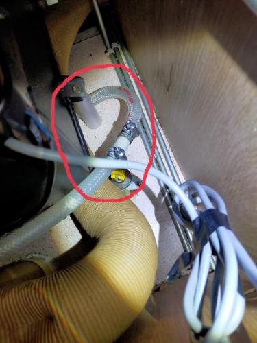

Inserito il 14/09/2021 alle: 23:27:12

per quale motivo hai eliminato la valvola di scarico  , si vero perdeva ma bastava sostituirla con una una nuova , ora il boiler come lo svuoti ? ,  va be quello sarebbe il male minore

La valvola: l'ho eliminata perché rotta ma non l'ho rimontata perché ho avuto l'impressione che aprendola si svuotasse boiler e serbatoio acque chiare , a quel punto ho pensato che meno giunte di tubo equivalgono a meno rischi di perdite ed ho tolto la valvola; se ho scritto una castroneria ovviamente un chiarimento è piu che ben accetto.
