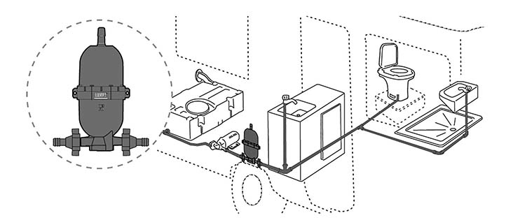

Le cause possono essere svariate, elettrovalvola del wc intasata, getto del wc intasato, pompa dell'acqua intasata in aspirazione, mancanza di vaso di espansione.
A me succedeva lo stesso, non avevo nulla di intasato (faccio un lavaggio con citrico ogni anno e mezzo), ho messo un vaso di espansione ed ho risolto, la potenza de getto ora è sorprendente fa conpletamente il giro scicquando ben bene il wc.

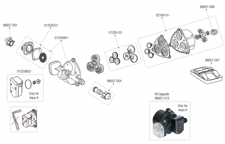

Potrebbe essere la vite di regolazione
del"PRESSOSTATO"
regolata troppo bassa
Mettere manometro da qualche parte e controllare
che arrivi ai dati max. della pompa
circa 1,5 bar. per Fiamma
e circa 2 ,0 bar per Surflo

La regolazione pressostato su Fiamma
è in uno dei fori sul corpo dello stesso  01203802
Nella stragrande maggioranza dei nostri camper sono forniti con la pompa d'acqua modello Fiamma Aqua 8. Bisogna cercare la vite di regolazione a brugola che si trova sempre "rivolto verso la parete", che impedisce di vedere dalla parte dell'interruttore. Oltre le tre viti a croce, tra cui le due viti opposte angoli e sono diametralmente opposti per rimuovere l'intero switch e si trova tra i due per la rimozione o l'apertura, operazioni che normalmente non sono
necessarie per effettuare la regolazione, vi è un piccolo foro sotto le lettere del marchio (Fiamma), che contiene al suo interno una piccola vite Tipo di Allen, come ho già detto questo è difficile da vedere o sentire con le dita, per la loro posizione.
https://www.fiamma.it/aqua-8
Mentre il vaso espansione si mette in uscita alla pompa
in un qualsiasi posto comodo da montare e eventualmente
da ricaricare con la pressione di fabbrica
