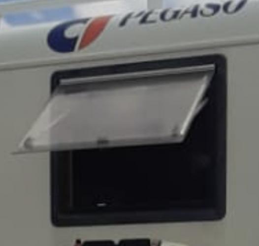

In risposta al messaggio di Rascal del 26/09/2022 alle 08:27:25
Non specifichi che tipo di finestra hai , comunque un controllo all'integrità della guarnizione ed alle sigillature è d'obbligo, l'acqua non deve entrare.
Questa è , non conosco nome e modello
Nicola-Patrizia
Modificato da PaNic il 26/09/2022 alle 09:32:33
Inserito il 26/09/2022 alle: 10:48:47
In risposta al messaggio di PaNic del 26/09/2022 alle 09:31:08
Sopra la finestra noto una giuntura tra verticale della parete e lo stondamento in poliestere, può essere un punto critico tanto quanto la tenuta della finestra, ti dirò forse di più.
La finestra è una dometic seitz. Se l.acqua entra da lì bisogna fare la sigillatura tra telaio esterno e carrozzeria.
quelle finestre non la prevedono perché hanno una micro guarnizione interna che viene stretta tra i 2 telai interno e esterno.
Col tempo quella guarnizione non fa più tenuta bene e si secca, e nemmeno il butile che ci dovrebbe essere all interno.
Io non terrei mai le finestre dometic senza sigillatura del telaio esterno, al di là di tutto.

Inserito il 26/09/2022 alle: 11:40:44
In risposta al messaggio di Hunter85 del 26/09/2022 alle 11:38:16
La finestra è una dometic seitz. Se l.acqua entra da lì bisogna fare la sigillatura tra telaio esterno e carrozzeria. quelle finestre non la prevedono perché hanno una micro guarnizione interna che viene stretta tra i
2 telai interno e esterno. Col tempo quella guarnizione non fa più tenuta bene e si secca, e nemmeno il butile che ci dovrebbe essere all interno. Io non terrei mai le finestre dometic senza sigillatura del telaio esterno, al di là di tutto. latrofa24 credo che intende che anche il profilo di giunzione che hai sopra la finestra è un punto critico che va controllato
ok.. grazie io pensavo di smontarla  (levare telaio interno ed esterno vedere se occorre sostituire il terostat /guarnizione e poi riassemblare e fare la sigillatura con sika...
stavo cercando info in merito

Inserito il 26/09/2022 alle: 16:15:34
In risposta al messaggio di PaNic del 26/09/2022 alle 11:40:44
ok.. grazie io pensavo di smontarla  (levare telaio interno ed esterno vedere se occorre sostituire il terostat /guarnizione e poi riassemblare e fare la sigillatura con sika... stavo cercando info in merito
Intercettare da dove entra l'acqua può richiedere pazienza, specie se ciò no avviene in modo statico (da fermo) ma in movimento,da fermo potresti mandarci tutta l'acqua di questo mondo e non entra, mentre in movimento si, per via delle vibrazioni e della eventuale depressione che si crea in quella zona.
Intanto farei una 1a prova statica, carta da cucina sistemata sopra e sotto la finestra e acqua a catinelle.
Somnta solo il telaio interno..così.vedi lo stato dei travetti. Inoltre sicuramente ci sarà una certa sporcizia.
Eviterei di smontare il telaio esterno e rimettere il butile.
Se ti va fallo. Ma una buona sigillatura non troppo fina tra telaio esterno e parete con sika 521uv /522 o altri prodotti simili o anche un buon sika di poliuretano per uso nautico esterno, ti assicurano una tenuta perfetta per anni.
Devi poi solo dare un occhiata a tale sigillatura di tanto in tanto a vedere se per caso si è scollata.
Ma se sgrassi bene e la fai di mezzo cm. Sarà quasi eterna.
