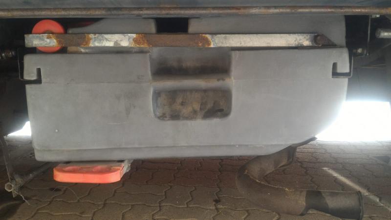

Non riesco ad estrarre la cassetta acque nere. Mi pare sia una Zadi del 1990.   A vedere il supporto, dopo aver sganciato la staffa di sicurezza, la cassetta dovrebbe scendere e poi sfilarsi verso il fuori.   Il problema è che pare bloccata e non scende di 1 millimetro.

Zadi è sicuramente la valvola a ghigliottina montata sotto , ma la cassetta non sono sicuro. Comunque scorre su delle slitte angolari in ferro fissate al fondo, se rimuovi i dadi di fissaggio degli angolari la casetta dovrebbe staccarsi dal fondo permettendoti cosi di fare manutenzione e capire perchè è incastrata, magari è solo una questione di lubrificazione.
NB su che camper è montata una cosa del genere, di che marca è il cesso?

è la cassetta estraibile di una rca america anni 90 (un 616 o416) la slitta con gli angolari su cui scorre la cassetta si sgancia e scende pero non mi ricordo dove c'è il pulsante di sblocco  sul dietro c'è un perno conico con un blocco

Appunto è un sistema non in uso da noi, ma la presenza di una valvola a ghigliottina sul fondo del contenitore fa pensare più ad un uso tipo nautico che uso come per una cassetta. Il meccanismo di blocco di cui parli non è visibile nella foto, forse sarebbe opportuno mettere qualche foto aggiuntiva per capire meglio la cosa. Un altro suggerimento è se possibile contattare il vecchio proprietario, cui nome appare nella documentazione, per avere info in merito. Personalmente comunque non scarterei il suggerimento di rimuovere il tutto anche, visto l'età del mezzo, per fare una manutenzione, dalla foto è evidente che quel coso appare un po mal messo, forse il problema reale li se ci sono parti da sostituire sarà trovare i ricambi.

Sul mio superamerica 640 la cassetta è tenuta spinta in alto contro la guarnizione della valvola , da un tondino di ferro da 8mm che sgsnciandolo verso il basso fa scendere la cassetta di quel tanto che gli permette di scorrere fuori, mi sa che li in foto devi tirare verso il basso quel piatto di ferro zincato , e probabilmente la cassetta scende e la puoi estrarre.
