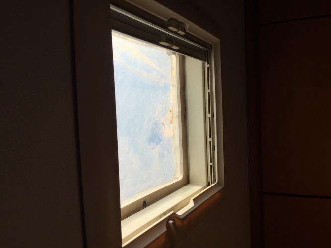

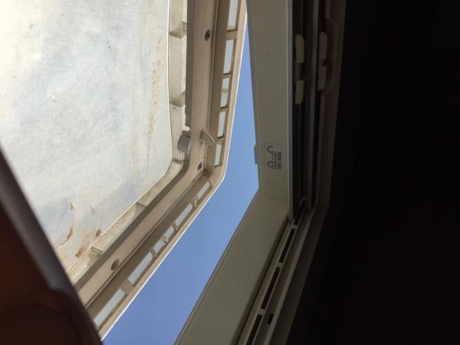

Salve amici,
nel mio nuovo CI Elliot Van 2009 ho l'oblò posteriore di cui vi mostro foto... con la plastica molto degradata.
Dove potrei comprare solo la parte esterna nuova?
Il lato interno all'oblò è da 36 cm
Grazie di cuore
PS Le foto sono scattate in modo corretto con l'oblò in orizzontale perchè è posto sul tetto... non so perchè caricandole si "girano"

Nn so se puoi prendere solo la parte esterna,ad ogni modo guarda su qualche sito e se nn trovi nulla prova da un venditore vedrai che qualcosa trovi.ma se nn hsi problemi è solo per l estetica ?

Grazie della risposta.
Non è un problema estetico... la plastica bianca vicino alla chiusura si sgretola come la tocchi e siccome dobbiamo fare un lungo viaggio non vorrei si rompesse in posti (sud america) dove non troverò il ricambio!
Ho provato a chiedere ad un noto sito (non so se posso scrivere il nome quindi non lo faccio) ma mi hanno chiesto l'etichetta con i codici ed ovviamente l'oblò non ce l'ha.
E' che ci sono moltissimi tipi diversi di oblò e non vorrei sbagliare.
Credevo che indicando anno e modello (come di fa con le auto) si potesse risalire all'accessorio esatto.
Mi consigli anche in pvt a chi poter chiedere? Grazie

Sicuramente se chiedi al concessionario CI sa perfettamente che oblo hai e se possibile anche il ricambio.
Il fatto che si sgretoli la plastca in così pochi anni, mi fa pensare che venga tenuto l oscurante chiuso con il mezzo al sole, e cio non va mai fatto perchè surriscalda tantissimo l oblo distruggendolo. Quando si è al sole, l oscurante va tenuto aperto almeno un paio di cm e la cupola dell oblo con una minima fessura in modo che giri aria, oppure se si lascia la cupola chiusa lasciare l oscurante aperto.
