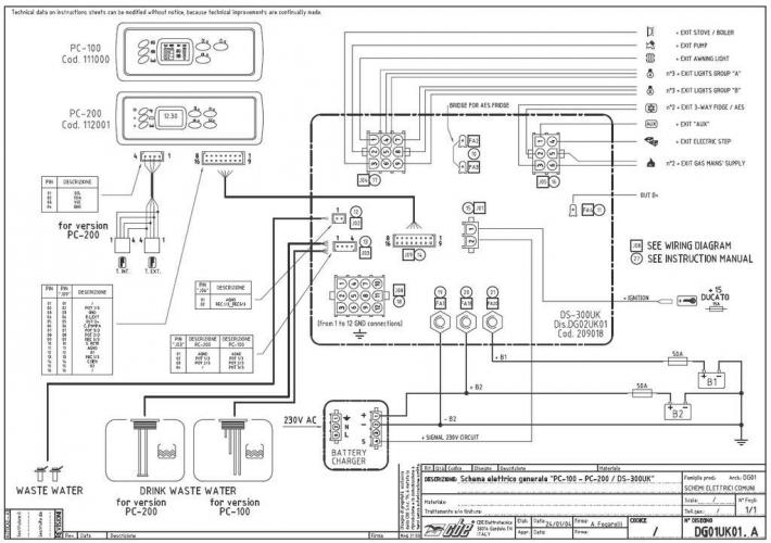

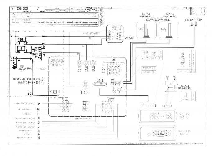

Buona sera e buone feste a tutti. Ho un van Knaus box star 600 del 2009, e mia intenzione sostituire le batterie AGM sottosedile con una batteria lifepo4 ed un dcdc "renogy 50ha" con regolatore di carica per il solare. Il quadro elettrico e il classico cbe ds300, ho pensato di fare i collegamenti riportati nello schema elettrico allegato (ho allegato lo schema elettrico attuale e quello modificato).
Sarei molto grato se potete darmi pareri consigli in merito saluti deguberto
