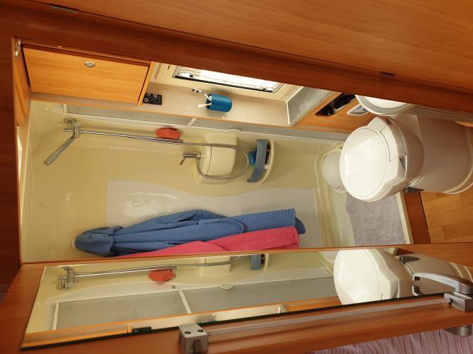

SALVE , VORREI SAPERE COME DA FOTO COME POSSO ISPEZIONARE LA PILETTA DELLA DOCCIA ,DAVANTI CE QUELL'ASSE CHE SORREGGE IL PIANO CI SONO DELLE VITI CHE IO HO TOLTO MA L'ASSE NON SI SPOSTA DI NULLA.SE QUALCUNO A QUALCHE IDEA GRAZIE20200607_145404.jpg
scrivere in maiuscolo su un forum equivale ad urlare, sarebbe meglio evitare
per quale motivo devi ispezionare la piletta?
solitamente si evita di smontarla per via delle troppe complicanze, e comunque lo si fa sempre da sottoi lcamper

Vorrei ispezionare perché il piano presenta dei segni  che schiacciando sembra si marcano di più  e quindi avevo messo del silicone in quei punti ma la certezza che sotto sia a posto  non ce l'ho,per quello .
allora non c'entra nulla la piletta, ma è il piatto doccia.
purtroppo molti camper soffrono di quel problema.
le soluzioni sono molteplici, smontare il piatto e rinforzarlo da sotto con vetroresina e riempire gli spazi vuoti con schiuma poliuretanica stando attenti a non esagerare, rinforzarlo  da sopra con vetroresina, cambiare piatto con uno in inox
per smontare quel listello, se non co sono viti ( o le hai già tolte9 probabilmente  o è spinato o incollato, in ogni caso è un lavoro di estrema cautela per non rovinare tutto
ti consiglio di rivolgerti  presso una officina autorizzata adria
