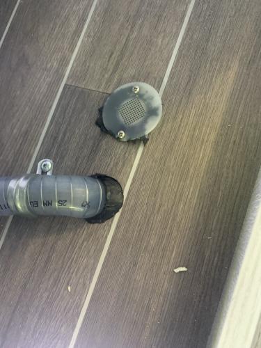

Qualcuno di voi sa cos'è questo oggetto?
Si trova sotto il lavello ed è' fissato con viti e colla e non viene via.

Perdona la controdomanda...ma xke vuoi toglierlo se non sai cosa sia e che problemi ti da per volerlo togliere? A prima vista sembra un tappo...magari copre un foro di scarico fatto per errore

La mia domanda era indirizzata a qualcuno che conosce quello specifico oggetto.
Sembra un tappo ma stranamente è forato, purtroppo è incollato saldamente per cui dovrò distruggerlo.
Ho bisogno di forare il serbatoio di scarico per inserire un tubo pescante.

Non mi è chiaro. Li sotto c'è un serbatoio dello scarico? Quindi acque grigie?
se così mi viene da pensare che avessero problemi di rigurgito e messo uno sfiato, ma mi sembra strano perché dovrebbe portare degli odori

Non ne ho idea, peró per toglierlo potresti provare con una mestichina evitando di romperlo.
Una domanda, hai la pompa sommersa? Perché potrebbe essere l’interruttore di attacco del lavello

La mia domanda era indirizzata a qualcuno che conosce quello specifico oggetto. Sembra un tappo ma stranamente è forato, purtroppo è incollato saldamente per cui dovrò distruggerlo. Ho bisogno di forare il serbatoio di scarico per inserire un tubo pescante.
Allora ti conviene chiedere a chi li ha costruitowink

Non ci avevo pensato, chiamerò il sig.Trigano, tanto è sempre molto disponibile.
Intanto lo tolgo con le cattive.

Buonasera,
sul mio furgonato quelle griglie di plastica sono presenti dove passano anche tubi del gas (sotto il lavello, nel vano posteriore del frigo, nell'armadietto delle bombole del gas). Dovrebbe essere uno sfiato in caso di perdita di gas.

Buonasera, sul mio furgonato quelle griglie di plastica sono presenti dove passano anche tubi del gas (sotto il lavello, nel vano posteriore del frigo, nell'armadietto delle bombole del gas). Dovrebbe essere uno sfiato in caso di perdita di gas.
Perfetto adesso è chiaro.
Dal tuo nick forse abbiamo lo stesso mezzo.
Grazie mille.
