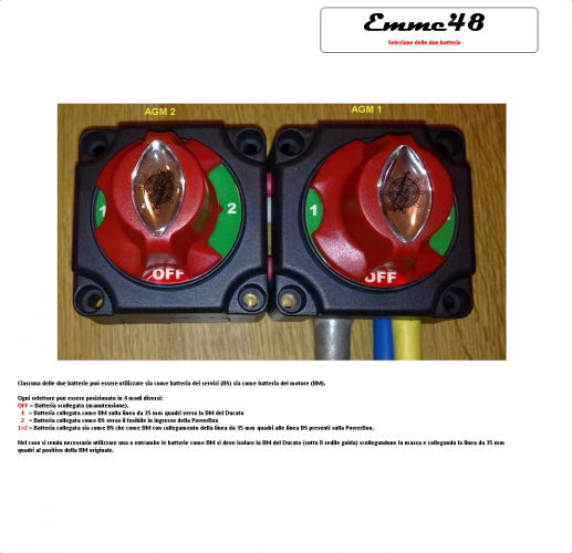

Sul mio camper c'è un segnale elettrico che chiamo +12ALW che è un + 12 prelevato da una sommatoria di diodi che traggono energia dalle due BS, dalla BM, dalla batteria ausiliaria di emergenza, da quella dell'antifurto e dall'uscita di un alimentatore a 230 volt.
Uso quel segnale per alimentare una cosa particolarissima, ma imbastire un accrocchio simile per tutto quanto non è statisticamente vantaggioso.

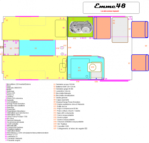

Una cosa vantaggiosa è invece documentare tutto quanto, descrivendo bene l'impianto e l'ubicazione dei vari componenti.
Fusibili: valore, posizione e significato:
Ubicazione topografica dei vari componenti/apparecchi a bordo.
Selettore per decidere separatamente il ruolo di ciascuna delle due batterie AGM (BS, BM o scollegata)
Più altri 8 schemi che non metto.
Serve a fare in modo che chi non ha mai visto il mio camper possa metterci le mani senza sbagliare.
