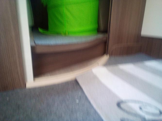

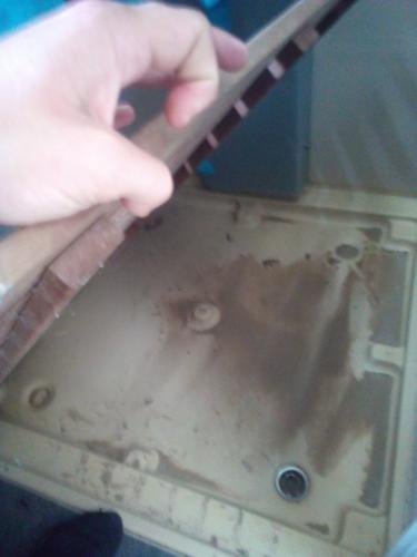

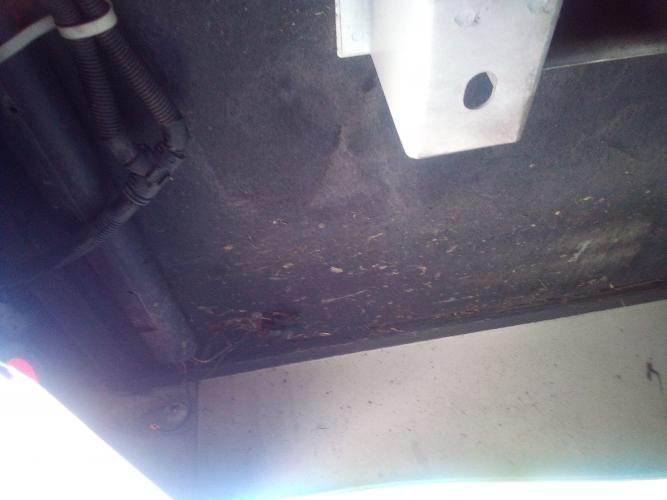

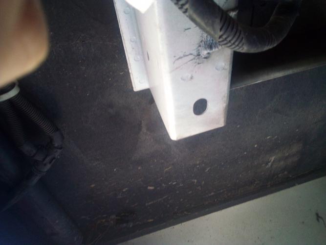

Buongiorno colleghi, spero che vada tutto bene, nonostante la situazione.
Veniamo a noi, vorrei montare una seconda piletta su questo piatto doccia di vr Challenger, predisposto. L'unica cosa credo di dover smontare mezzo bagno, di dover togliere i fogli di plastica bianchi dalle pareti ed alzare il piatto doccia, mi sbaglio? Ditemi di si..
Il bagno, rispetto al resto della cellula, è rialzato, però il pannello sotto ad esso è stato messo prima del pavimento in bagno, spuntano le punte di due viti. Cosa fareste?
Grazie in anticipo a tutti.
TL
ps. Allego foto (perdonate la sabbia):
IMG_20200503_154121_7.jpgIMG_20200503_154218_8.jpgIMG_20200503_154323_9.jpgIMG_20200503_154321_7.jpg

Ciao, ovviamente l'augurio che ci facciamo tutti è che questa assurdità finisca il più presto possibile.
Tornando alla tua domada posso dirti che nel mio caso la piletta non era smontabile perchè è stata montata prima sul piatto doccia e poi calata all'interno del pavimento con tutto il tubo la fascetta gia stretta. Te lo dico per certo perchè ho sostituito il piatto doccia un paio di mesi fà e ti confermo che per rimuovere il piatto doccia ho dovuto rimuovere completamente tutto il bagno. In realtà, se avessi dovuto intervenire solo sulla piletta, non avrei rimosso tutto, ma sarei riuscito con altri accorgimenti ad evitare lo smontaggio di tutto. Detto questo, secondo me potresti riuscire a montare lo scarico senza smontare tutto.
1 si pratica il foro predisposto sul piatto doccia.
2 si pratica un foro con una tazza leggermente più grande da sotto il pianale facendo attenzione a non forare il piatto doccia.
3 infili la piletta da sopra ed il serraggio da sotto, con guarnizione o sigillante.
4 innesti da sotto un nuovo tubo a pressione e lo raccordi con una Y allo scarico.
5 riempi con sigillante nero lo spazio tra il foro ed il tubo di scarico.

Avevo pensato la stessa cosa, ma non conoscendo il mezzo non mi sono sbilanciato. Al punto 5 anzichè chiudere completamente, inserirei in pezzetto di tubo  a sigillare lo spazio tra piatto doccia e pianale ma lasciare libero lo spazio intorno al tubo di scarico. In tal modo se ci fosse una perdita uscirebbe da li anzichè bagnare internamente, e te ne accorgi più facilmente.

Certo, l'importante che il legno sia riparato dagli schizzi della strada.

scusa la raccomandazione che sicuramente già saprai, fori chirurgici e mano leggera sopratutto da sotto il pianale.
