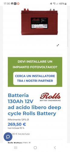

Screenshot_20250228_173045_Samsung%20Internet(1).jpgCiao a tutti!
Devo sostituire la batteria servizi che è alloggiata sotto il sedile ,ora monta una 120ah  AGM ma non so la Marca, ho visto la green Power 120 o questa della foto..Rolls 130 voi quale consigliate? Oppure un altra marca. Grazie mille

Inserito il 28/02/2025 alle: 17:58:06
In risposta al messaggio di Alessio 83 del 28/02/2025 alle 17:40:01
Ciao a tutti! Devo sostituire la batteria servizi che è alloggiata sotto il sedile ,ora monta una 120ah  AGM ma non so la Marca, ho visto la green Power 120 o questa della foto..Rolls 130 voi quale consigliate? Oppure un altra marca. Grazie mille  Ale
Anche in presenza del tubicino di sfiato io monterei una AGM sigillata e non una ad "acido libero".
Dovresti considerare che ciò che tu chiami "sotto il sedile" in realtà è la... "camera da letto".
Valuta le Zenith, sempre AGM.

Inserito il 28/02/2025 alle: 18:53:33
AGM tutta la vita, almeno per i prossimi 5/10 anni.

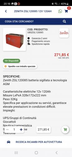

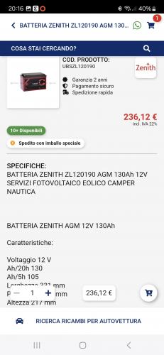

Screenshot_20250228_201656_Automarket%20Pro.jpgScreenshot_20250228_201607_Automarket%20Pro.jpgquali delle 2?

Inserito il 28/02/2025 alle: 23:22:18
In risposta al messaggio di Alessio 83 del 28/02/2025 alle 20:17:52
quali delle 2?
se non utilizzi accessori energivori potresti anche prendere quella a destra; quella a sx è maggiormente indicata per usi intensi.
Posso dirti che personalmente sceglierei quella a sx, perchè tanto non sono 40€ a fare la differenza.
