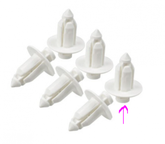

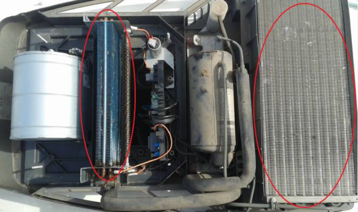

se non lo hai mai fatto ti suggerisco di:
- togliere i filtri lato interno al mezzo e lavarli
- smontare la plancia interna al mezzo dove scoprirai il finimondo in termini di polvere e sporcizia che ovviamente dovra rimuove con aspirapolvere e compressore.
- sul lato esterno apri la calandra e pulisci come non ci fosse un domani
PS: per togliere le borchie della calandra, sempre che queste non siano cambiate negli anni, dovrai semplicemente spingere all'interno la parte centrale che vedi in questa foto

Prima di passare alla maniera drastica della ricarica, bisognerebbe provare a fare una bella pulizia di tutto, perchè negli anni i climatizzatori a tetto si riempiono di polvere nonostante i quasi inutili filtri. Da pulire anche la parte esterna al mezzo smontando la clandra. Se così facendo migliora bene, altrimenti vai di ricarica e basta.
