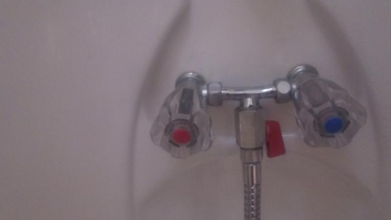

Ciao a tutti, come da titolo, si è rotto un o-ring del raccordo idraulico del rubinetto, a monte della leva rossa di chiusura rapida del flusso.
quando apro, l'acqua gocciola dal punto di innesto del raccordo a T nel rubinetto dell'acqua fredda.
svitando le due ghiere del raccordo orizzontale (sotto a ciascuna delle quali c'è un o-ring che sigilla il raccordo), purtroppo non si riesce a smontare nulla...
Il teflon non lo riesco a mettere, perché il raccordo è troppo vicino al termoformato (non riesco a girare dietro con il nastro).
Ma per sostituire il gommino dovrò smontare tutto l'angolare doccia, smontare il rubinetto da dietro, e poi risiliconare tutto?
Graditi consigli...

Se allenti e vedi bene il gommino
ti procuri un rotolo di teflon a filo
ne tagli un mezzo metro e con pazienza lo avvolgi
 (con pinzetta)dove c'è ,o c'era ,il gommino or
e non sul filetto (dove non serve )
terrà per i prossimi 10-15 anni
Modificato da franco49tn il 24/06/2019 alle 15:58:13
11/01/2007 37560
Inserito il 24/06/2019 alle: 15:59:36
scusami ma non ho capito se perde lato rubinetto mignon con manopola rossa oppure perde da uno dei due dadi sulla crocera di collegamento dei due rubinetti
mario
Inserito il 25/06/2019 alle: 07:24:23
Da uno dei due dadi sul raccordo tra i due rubinetti
