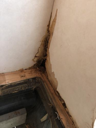

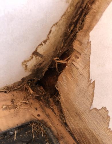

Buongiorno a tutti, sapevo di avera un’infiltrazione dallo sportello del garage, smontato il tutto, mi accorgo che nell’angolo posterione in basso trovo della muffa, tolgo dei pannellini di abbellimento.... ed ecco qui, IL DISASTRO trovo un foro riesco a metterci le mani dentro, posto le foto datemi consigli, mi do da fare con il gai da te, non vorrei avere spese onerose grazie

la situazione che si intravede non è bella perchè il marcio ha colpito i montanti in legno.
la prima cosa da fare è cercare di capire da dove entra l'acqua e correre ai ripari onde evitare altre infiltrazioni..dopo di che ti armi di sana pazienza ed inizi a togliere tutto il marcio che c'è in giro, compreso il polistirolo che è intriso d'acqua. poi passi alla fase di asciugatura che, naturalmente andrà fatta in un luogo quanto meno asciutto.
a quel punto verifichi sin dove i montanti di legno sono buoni perchè il resto andrà eliminato e sostituiti con montanti nuovi.
una volta che hai ripristinato l'ossatura deteriorata, passi alla posa dei fogli di polistirolo e per ultimo alla messa in opera della della copertura che, nel tuo caso, sembra di compensato nobilitato, possibilmente in tinta e tono con quello pre-esistente.
naturalmente avrai bisogno di collanti e silicone per andare avanti nelle varie fasi della lavorazione.
di per se, il lavoro che andrai a fare sembra titanico ma, con una buona dose di pazienza, ce la potrai fare.
il consiglio che ti do è di farlo in un luogo chiuso, un capannone, dove potrai lavorare i tutta calma ed avere a portata di mano gli attrezzi necessari.
buon divertimento!   wink

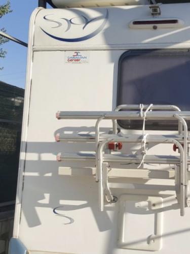

Premesso che non mi è chiaro il punto di tale infiltrazione (parli di garage ma dalle foto il tuo mezzo ha il bagno in coda, quindi potrebbe essere lo spigolo di un gavone VV laterale?), oltre a confermare quanto suggerito da Tommaso, ovvero immediatamente rimessare il mezzo al coperto, ti suggerisco di effettuare un accuratissimo controllo infiltrazioni con adeguato igrometro su tutto il mezzo.
Lo stato dell'infiltrazione lascia presupporre che sia sfuggita a controlli precedenti, se ce ne sono stati, e di conseguenza fa sospettare che possano esserci altri focolai, cosa che assolutamente non ti auguro, ovviamente.
Ma meglio escluderlo subito.
Buon lavoro.

Tutto si puo riparare ci vuole solo molto tempo, questa e stata la nostra prima infiltrazione:
e niente a che vedere con la nostra enorme seconda infiltrazione che a breve postero il video.
Ti tocca iniziare a smontare con calma fino dove arriva in marcio, posta foto cosi ti possiamo aiutare.
