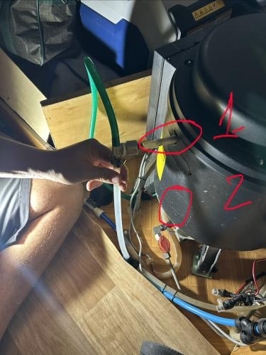

Mi sapreste dire se questi raccordi vanno bene per attaccarsi all'entrata e uscita dell'acqua della Combi?
Uscita:
Entrata:

Grazie per le risposte. Mi sapreste dire se questi raccordi vanno bene per attaccarsi all'entrata e uscita dell'acqua della Combi? Uscita: Entrata:
Vanno benissimo però i tubi dell'impianto idrico che arrivano al boiler devono essere i classici di colore rosso e blu diametro 12 mm
