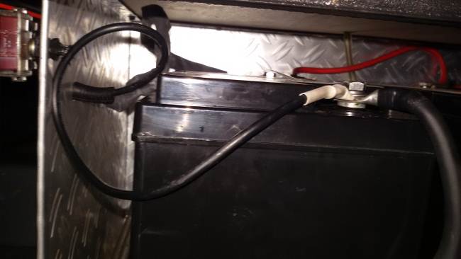

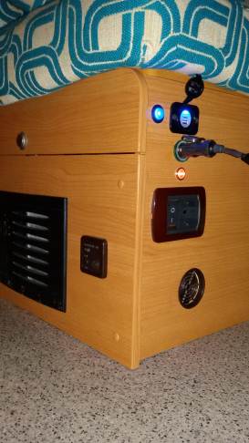

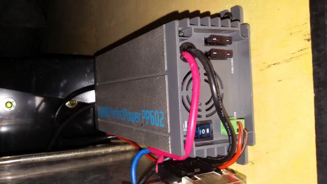

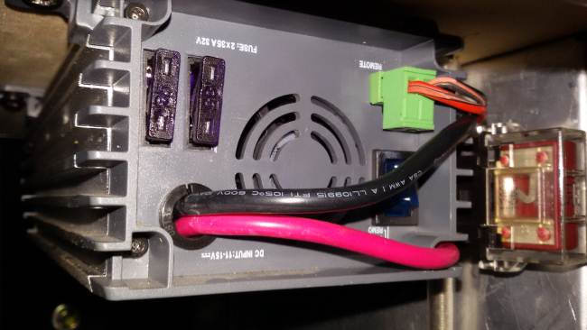

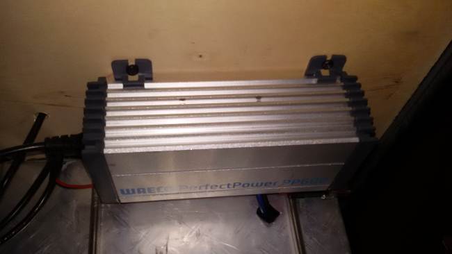

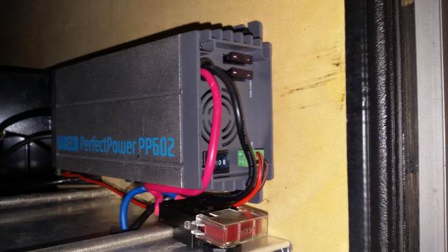

 Ogni promessa e' debito: eccoti le foto
 nell'ultima immagine si vede il fuse-box a destra, la feirtoia della mini ventola silente,quello verde e' il contatto per il comando remoto,vedi anche il capocorda ad occhiello fissato al polo negativo delle batterie dei servizi  in parallelo. L'interruttore a bilancere nero piccolo I-0-II  decide se su " I " sempre acceso, " 0 " sempre spento, " II " attivabile da comando remoto
  con la feritoia della ventolasi vede il fuse box a desra
Andre
Modificato da norbidic il 22/09/2016 alle 17:53:42

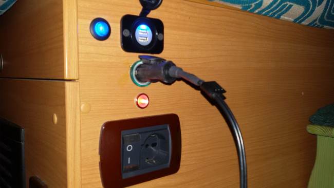

Inserito il 22/09/2016 alle: 18:04:38
 Qui  sotto la panca posteriore  puoi vedere l'attivazione interna del comando remoto tamite interruttore living intenational con presa SHUCO e spia luminosa a 12 volt lampeggiante rossa , sopra c'e' una presa 12 volt e una doppia USB con interruttore luminoso blu escludibile per evitare assorbimenti passivi se non utilizzata, a sinistra vedi il riscaldatore con l'acqua del radiatore e il rilevatore di fughe gpl.
