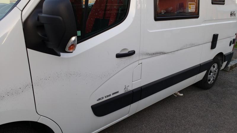

Ciao a tutti, stamane ho trovato il camper come in foto.
Stasera vado dai carabinieri, cosa posso fare?

Ciao a tutti, stamane ho trovato il camper come in foto. Stasera vado dai carabinieri, cosa posso fare? Viaggio su: Helix Izoard 555 S
Hai l'assicurazione che ti copre il vandalismo?
Le foto già le hai fatte, fai la denuncia e poi chiama l'assicurazione. Probabilmente dovrai contribuire alla spesa, se c'è una franchigia.
Non hai l'assicurazione?
Sembra una bomboletta spray, prova a vedere cosa succede in un punto limitato se con un po' di solvente blando (acquaragia) si ottiene qualche risultato. Prova anche col polish o quei prodotti per eliminare i graffi, sempre in un punto. Se funziona, estendi il lavoro a tutta la fiancata. Prima lo fai, meglio è. Se possibile cerca di fare in modo che la fiancata non stia per ore esposta al sole.
Se il camper era un po' sporco, ci sono migliori probabilità che il danno se ne vada insieme alla polvere/film di unto superficiale. Peggio è se il camper era lavato di recente.
Ciao, se hai un trapano con  un tampone o meglio una lucidatrice per auto, prova con una decisa passata di pasta abrasiva e lucida dopo con polish, dovrebbe venire via senza troppe difficoltà, non sembra un gran danno. ...
poi, cerca di capire la natura dell'atto, se hanno danneggiato solo il tuo camper o hanno proseguito anche su altre auto, se in strada o rimessaggio,se ci sono telecamere di negozianti, ecc....
Vedi anche se sei assicurato per gli atti vandalici, in tal caso vai da un carrozziere e ci penserà lui.
Come già detto non sembra un gran danno, conosco molto bene le vernici e ti posso dire che è stata spruzzata da almeno 50cm, questo mi fa pensare ad un'auto in movimento (si vede che è stata spruzzata a velocità)  e che si è accostata appositamente, lo si vede anche dalla marcatura nella parte centrale, Insisto a suggerirti di controllare se ci sono telecamere che possano aver ripreso il transito, se si tratta di ciò che ti ho detto, con la targa potrai risalire all'autore del danno e fargliela pagare anche penalmente...ovviamente e solo una supposizione, ma chissà.

Ciao stasera procedo con la denuncia, ho già avvisato l'assicurazione, sono coperto contro atti vandalici con uno scoperto di 400€. Passerò anche dal carrozziere. Cazxo mezzo nuovo!
... bene, il danno non supera la franchigia quindi sarà interamente a carico tuo,
mi sento di dirti che verrà via facilmente, quindi vai da un carrozziere, ma che sia di fiducia....
Max, ma max mezz'ora di lavoro e 50€ sono piu che sufficenti.... non c'è nulla riverniciare...
Dall'ondulazione mi sembra più un pedone che camminava con una bomboletta, se fosse stato in macchina la linea sarebbe stata più dritta. Parere personale...
La differenza potrebbe essere che se è un danno molto superficiale ti risparmi i 400€ di franchigia che dovresti sborsare di tasca tua.
Ripeto, io una prova in un punto (piiicolo) la farei comunque, alla peggio se vedi che non ce la fai, alla fine deve intervenire il carrozziere e andrà sopra al pastrocchio.
Niente di grave e neanche tutto sto danno, evita il fai da te, normalmente le bombolette sono acriliche per cui vengono via facilmente, non ti spiego come perchè poi se provi e non hai esperienza il danno serio lo fai tu, vai da un carrozziere lui sa come fare, e non farti prendere per il naso, non farti raccontare balle, qui non c'è da lucidare nulla ma solo da smacchiare ed e facilissimo.
Ciao, dalla valutazione che posso fare vedendo la foto...posso confermarti quello che ti hanno già detto...non è nulla di grave, poi se lo vuoi risolvere con una spesa ridicola compri la classica cera rally per vernice a pastello e con un po di olio di gomito dovresti risolvere il tutto!

Dal titolo pensavo a chissà che..rovinato è esagerato come termine,...laugh
Fosse un graffio, ma le vernici da bomboletta vengono via facilmente anche con acquaragia o dil. sintetico, (no nitro)...comunque con pasta e una manina santa tutto si risolve...wink
Occhio però, il danno è irrilevante, ma se non si sa bene cosa fare e si sbaglia, si potrebbe veramente rovinare la fiancata, e dopo si che si deve spendere...meglio 50 euro da un professionista.
PS: Guardando bene è strano come effetto da bomboletta, sembra più una catramata per errore da un mezzo utilizzato per lavoro manutenzione strade...prova con acquaragia che magari vien via con facilità.

Sono tornato ora dal carrozziere, 40 minuti di lavoro ed il camper è tornato perfetto.
Fortuna l'idiota ha usato nitro di pessima qualità e con il diluente è venuto via tutto, poi cera rosa 3M e olio di gomito.
