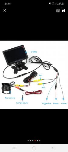

 buongiorno a tutti,ho acquistato questa retrocamera per il mio camper non essendoci istruzioni volevo qualche consiglio sul montaggio se possibile,dal monitor esce un cavo rosso con fusibile,uno nero e uno verde,volevo sapere il verde dove va collegato?è una retrocamera con filo,vorrei collegarla sotto chiave all'accensione vorrei che lo schermo si accendesse e poi una volta inserita la retro si alimentasse anche la retrocamera che andrei a collegare sulla luce della retromarcia,grazie a chi mi potra aiutare.                         Screenshot_20210410-211812_AliExpress(1).jpg

riesco solo a leggere trigger, l'altra parola non la leggo, metti una foto migliore...

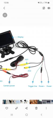

Screenshot_20210411-135646_Gallery.jpgTrigger line

Presumo sia il cavetto da attaccare alla retro per accenderla quando la si inserisce

Potrebbe essere un segnale positivo per invertire l'immagine, alcune lo hanno.

Lo immaginavo anche io possa essere il segnale per immagine,quindi come va collegato Giochigio?

SE È COSÌ puoi anche non collegarlo e vedere se l'immagine è dritta, altrimenti dovrebbe andare su un positivo.
Però aspetta istruzione più certe, oppure fai una domanda al venditore.

Come ti dicono è il filo da collegare alla retro per scambiare la sorgente al  monitor ma se non hai 2 telecamere non ti serve.

Infine il cavo verde serve per selezionare la sorgente: io ho quel monitor e lo utilizzo per scegliere di visualizzare la telecamera di retromarcia o quella di scarico delle acque grigie (ne ho una anche sotto).

Grazie Ginosergina quindi avendo solo una telecamera il filo verde io nn lo devo collegare giusto ?
