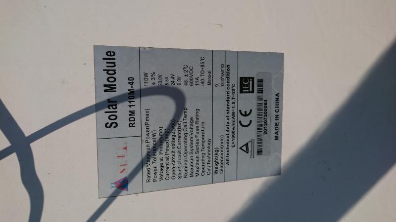

Buonasera a tutti. 2 settimane fa ho comprato il primo camper e un Rimor Katamarano 2005 su Ford. HO montato un pannello solare di 110W e per momento ho una batteria AGM DI 80 ah, il mio dubbio è dove collegare gli fili che partono dal regolatore (direttamente a la batteria ho alla centralina) se va direttamente alla batteria va contemporaneamente anche la carica che viene dal motore tramite la centralina ho devo fare qualcosa. Grazie mille per chi mi aiuta a togliere questo dubbio.DSC_1318.JPG

io li ho tolti, comunque ho lasciato la centralina di collegamento, tra il pannello e la BS deve esserci una centralina dedicata, li va collegato in pannello solare, se non la hai devi procurartene una

Vai dal regolatore di carica  direttamente alla batteria. Magari vicino al + della batteria interponi un fusibile. Non serve altro.

Io il fusibile sul filo che parte dal regolatore lo metterei vicino al regolatore.
Ma bisognerebbe capire se il regolatore ha già i fusibili all'interno.
