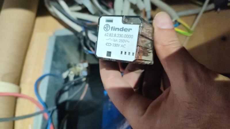

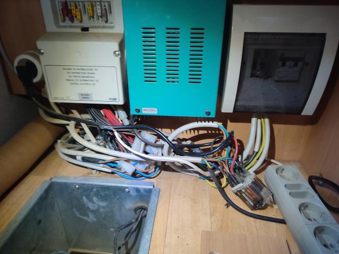

Salve a tutti, stavo ricrimpando i connettori del pannello solare e non avendo staccato la batteria non ho più elettricità. Il camper e' un Elnagh Marlin del 2003 con CBE DS300 EL

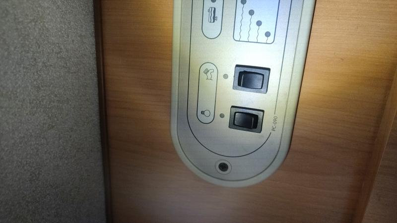

- Il Led della centralina PC 090 del principale non accende
- Alla scatola dei fusibili arriva tensione ma nessun fusibile funziona, cioè sono integri ma non arriva corrente
- Non vedo nessun fusibile tra la batteria e la scatola CBE neanche dietro i sedili passeggero e conduttore.
Il relè in foto potrebbe avere a che fare con il funzionamento del sistema?

Di sicuro è un fusibile, magari interno alla centralina

Facci capire meglio, alla scatola dei fusibili c'è corrente però non si accende la centralina?
Quanta tensione arriva?
Quanto misura la tensione sulla BS?
Se la batteria è scarica la centralina non si accenderà mai perchè va in protezione
Hai fatto qualcosa che potrebbe aver danneggiato l'impianto?

Alla centralina arrivano 12,5 Volt ma non si accende?
Pulsante difettoso?

Deve per forza esserci un fusibile da circa 50A in vicinanza della BS, come un altro in vicinanza della BM, è questione di sicurezza, nessun allestitore non lo metterebbe. Casomi sarà nascosto da qualcosa.

forse alla centralina misuri la tensione della BM, alla centralina arriva sia l alimentazione della BM che quella della BS se non arriva tensione ai fusibili è perche non arriva tensione dalla BS e ti è sicuramente saltato il fusibile che dovrebbe esserci nel cavo che porta il positivo dalla BS alla centralina e dovrebbe essere di una 50ina di A a meno  che non ti sia saltata completasmente la batteria servizi e non da piu tensione quindi prova tensione anche hai capi batteria servizi

Ho visto che un cavo grosso Blue con un grosso fusibile era staccato. Tutto ok adesso grazie a tutti
