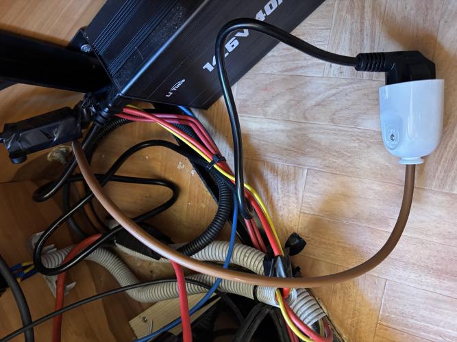

IMG_9982(1).jpegciao a tutti…ho preso un camper adria stargo del 2002, fatto fare vari lavori tra cui batteria litio con suo carica batteria…stamattina però  senza sapere che il meccanico l’avesse staccato apposta ho riattaccato la presa del vecchio caricabatterie sulla centralina (vedi foto) e ho fatto saltare tutto!  la batteria è andata in protezione un po’ e poi è tornata ok ma tutto il resto non si accende, nemmeno la 220. ho provato a controllare tutti i fusibili ma sono tutti ok…cosa potrebbe essere ? grazie

Lo devi portare da chi ti ha fatto l'impianto sicuro il danno c'è...la prossima volta prima di fare danni chiedi...con l'elettricità non si scherza.
eh hai ragione anche tu! però quella presa non era altro che il vecchio carica batterie da quello che ho capito…quindi sarebbe dovuto saltare il fusibile sulla batteria al limite. Comunque per forza lo porterò…ho scritto qui perché magari qualcuno aveva qualche idea visto che avrei voluto usare il camper domani
Guarda che ha sbagliato chi ti ha fatto quel lavoro...doveva disattivare il vecchio caricabatteria in modo sicuro...togliere la spina e basta è da incoscienti.
L'unica cosa che mi viene in mente è che possa essersi attivato il relè parallelatore e la BS al litio si sia messa a riversare corrente sulla BM con correnti alte...ma è solo una mia ipotesi.
In ogni caso non dovrebbe rompersi nulla a parte i fusibili.
Si tratta di tensioni simili che non dovrebbero danneggiare la centralina.

Guarda che ha sbagliato chi ti ha fatto quel lavoro...doveva disattivare il vecchio caricabatteria in modo sicuro...togliere la spina e basta è da incoscienti. L'unica cosa che mi viene in mente è che possa essersi attivato
il relè parallelatore e la BS al litio si sia messa a riversare corrente sulla BM con correnti alte...ma è solo una mia ipotesi. In ogni caso non dovrebbe rompersi nulla a parte i fusibili. Si tratta di tensioni simili che non dovrebbero danneggiare la centralina.
ho usato il multimetro e i fusibili andavano tutti alemeno che appunto non ce ne siano altri in posti che non conosco

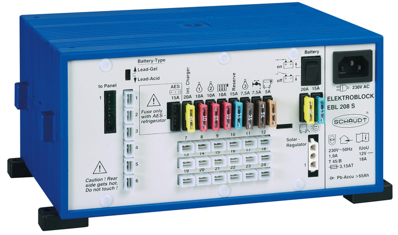

Dalla foto non leggo bene, ma quella mi sembra una EBL 208 S ?
Per disattivare il caricabatterie della centralina bastava togliere il fusibile Int Charger da 20A .
Staccando la alimentazione di tutta la centralina non è il modo corretto, e perdi anche altre funzioni, per esempio non si accende la spia quando il cavo 230v è collegato.
Sul cavo Tra la batteria e la centralina dovrebbe esserci anche un fusibile principale da circa 50A e se quello è saltato non va piu nulla.

Dalla foto non leggo bene, ma quella mi sembra una EBL 208 S ? Per disattivare il caricabatterie della centralina bastava togliere il fusibile Int Charger da 20A . Staccando la alimentazione di tutta la centralina non
è il modo corretto, e perdi anche altre funzioni, per esempio non si accende la spia quando il cavo 230v è collegato. Sul cavo Tra la batteria e la centralina dovrebbe esserci anche un fusibile principale da circa 50A e se quello è saltato non va piu nulla.
ciao sì il modello è proprio quello. allora provo a cercare quel fusibile che non ho ancora visto. grazie

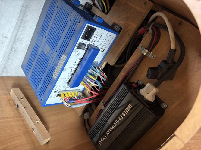

quelli della centralina li ho controllati e anche cambiati…davvero non so
Come ti ha già spiegato bene Tommaso, non serve staccare la spina 220 Volt dalla centralina originale e non serve sostituire i fusibili..., basta che TOGLI il fusibile giallo da 20 A  "Int. Charger" e la centralina continuerà a lavorare caricando anche la batteria motore.
Chiedi a chi ti ha fatto il lavoro come ha collegato il nuovo CB.

Quando scrivi che hai ricollegato la presa alla centralina, ti riferisci alla presa IEC volante che la alimenta a 230V? Cioè alla spina da pannello IEC in alto a destra sulla centralina? Se il lavoro il tecnico lo aveva
terminato e ti aveva riconsegnato gia il mezzo, l'errore è suo perchè quella spina alla centralina doveva comunque essere ricollegata in quanto la centralina va comunque alimentata, viceversa ci sarebbero dei malfunzionamenti In buona sostanza il lavoro o era sbagliato o non era finito Lo hai visto funzionare il nuovo caricabatterie?
sì intendo quella presa che quando mi ha riconsegnato il mezzo era staccata.
quando ho ripreso il mezzo funzionava perfettamente fino a che non ho riattaccato quella presa non sapendo cosa fosse purtroppo.
chiamando il tecnico mi ha detto che l’avava staccata lui perché era il vecchio caricabatterie e l’unico consiglio che mi ha dato è di guardare i fusibili.

La centralina andava comunque alimentata
quindi c'è qualcosa di sbagliato nel suo lavoro
bisognerebbe controllare come ha fatto i collegamenti del nuovo caricabatterie, ti risulta che è collegato alla batteria servizi e alla 230V direttamente?

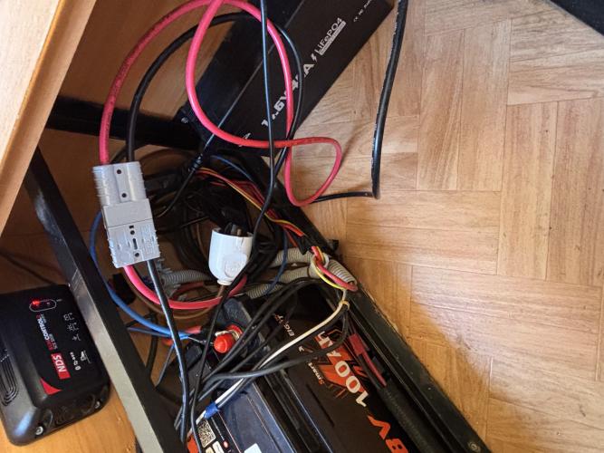

non me ne intendo così tanto :-) c’è un cavo marrone grande attaccato a una presa collegato all’alimentatore e poi va alla batteria servizi.
ci sono due fusibili vicino alla batteria, uno da 10 e uno da 30 assieme che mi ha detto di controllare ma funzionano. inoltre con l’app la batteria mi risulta ok

non me ne intendo così tanto :-) c’è un cavo marrone grande attaccato a una presa collegato all’alimentatore e poi va alla batteria servizi.  ci sono due fusibili vicino alla batteria, uno da 10 e uno da 30 assieme che mi ha detto di controllare ma funzionano. inoltre con l’app la batteria mi risulta ok
Vedo solo un gran casino
non credo che sia il vecchio caricabatteria che potrebbe anche essere in parallelo senza creare danni
