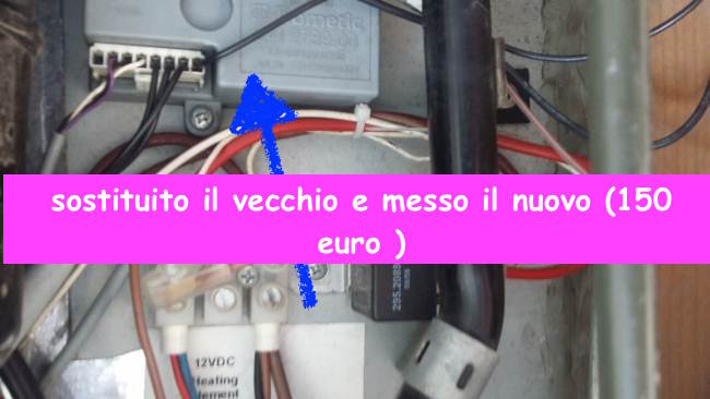

Il frigo del camper (Dometic RM7605L ) circa 5 mesi fà quando lo accendevo ( sia in automatico che solo gas) non riusciva ad accendere la fiammella e quindi sentivo continuamente il frigolio dell'accendino senza mai andare in moto il frigo. Ho portato il camper da un tecnico che, dopo aver controllato tutto, mi ha sostituito il pezzo che non permetteva l'accensione normale  ( Vedi foto 1     ). Sono passati dunque 5 mesi e mi si presenta una anomalia che ( anche il tecnico non sa spiegare) in tempi diversi si ripresenta. In sosta sia che ci sia il collegamento elettrico ( modo automatico dell'accensione del frigo ) sia senza corrente ( modo manuale dell'accensione) ogni tanto, ripeto ogni tanto quindi qualche volta si e qualche volta no si vede lampeggiare la luce del gas ( Come mancasse il gas, per scrupolo ho anche sostituito la bombola) e fare un rumore -Ticchettio -. Il tutto sparisce e torna normale se sposto anche di 1 tacca sia indietro che in avanti l'interruttore del termometro gas-elettrico. Purtroppo capita che se faccio questa manovra, magari anche dopo 1 ora riprende il ticchetio e occorre girare la manopola. Naturalmente il frigo non si accende e non funziona fino a che la luce lampeggia.

eccellente presentazione dell'anomalia sia spiegata che a video ,  pare che il problema sia sul potenziometro temperatura o sua sonda interna al frigo , se riesci prova a scollegare la sonda temperatura che si trova tra le lamelle del'evaporatore all'interno del reparto frigo poi ricollegala , eventualmente dal tecnico prova a fartela sostituire e se non si risolve temo che il problema sia sul potenziometro e suo circuito , l'accenditore tra l'altro sostituito per il momento direi di escluderlo ma prima controllerei bene tutte le connessioni sul suo connettore e se fossero tutte a posto parerei sparato sul potenziometro temperatura

 Paolo , visto che il problema quando è allacciato alla 220 non esiste "ma questo lo sappiamo solo ora " direi che l'anomalia andrebbe ricercata sull'accenditore e sue connessioni
