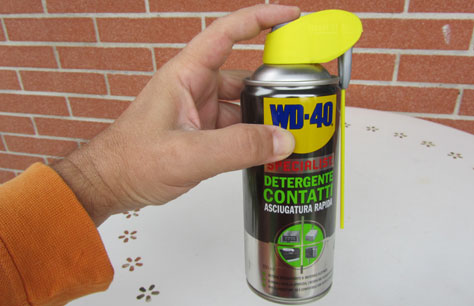

Attenzione, di "WD-40" ce ne sono tanti, di solito quello che si trova sugli scaffali è lo sbloccante (che non va bene in quanto oleoso).
Quello che serve a te è il disossidante per contatti, ecco una foto:
loro lo chiamano "detergente contatti".
C'è anche di altre marche (Svitol, Wurth, Philips, CRC, ...)
Qui una panoramica delle bombolette corrispondenti alla ricerca "disossidante per contatti elettrici":
https://www.google.it/search?q=...

grazie Dash.
Meno male che  lo devo ancora comprare..........così non sbaglio.

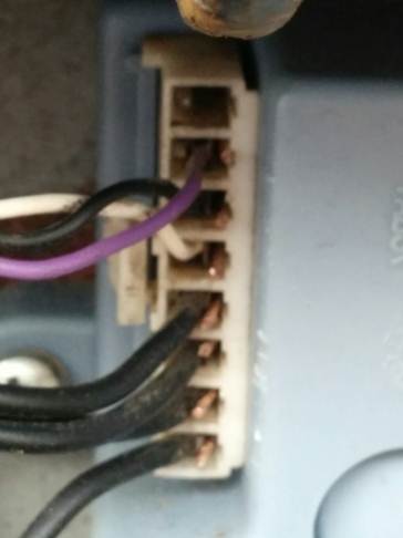

Forse, .....dico forse   il problema è risolto ( Da verificare ).
Ricordate che un amico mi aveva suggerito di mettere spilli a contrasto nel connettore? ( vedi mio post del 16/11).
Dopo i vostri suggerimenti sono andato da un nuovo tecnico che, dopo aver controllato mi ha suggerito di sostituire  il connettore ( Costo 41 eu + mano d'opera).
Ho fatto presente il suggerimento del mio amico ( Spilli  ecc ) . Il tecnico mi ha detto- effettivamente può essere che si possa rimediare- possiamo fare un tentativo. OK.
proviamo.
Ha preso un pezzo di cavo ( che si usa per collegare la tv) e tagliati dei pezzettini di rame ( tolti dal cavo) li ha infilati tra i fili e l'alloggio dei fili ( vedere la foto che ho fatto ).
Il tecnico mi ha assicurato che non ci sono rischi di sorta, semmai escono i pezzetti e allora si cambia il connettore.
Ora non resta che da provare se questa tecnica  va a buon fine..........speriamo!.

Inserito il 24/01/2017 alle: 00:05:46
In risposta al messaggio di antebi44 del 22/11/2016 alle 12:44:18
Forse, .....dico forse   il problema è risolto ( Da verificare ). Ricordate che un amico mi aveva suggerito di mettere spilli a contrasto nel connettore? ( vedi mio post del 16/11). Dopo i vostri suggerimenti sono andato
da un nuovo tecnico che, dopo aver controllato mi ha suggerito di sostituire  il connettore ( Costo 41 eu + mano d'opera). Ho fatto presente il suggerimento del mio amico ( Spilli  ecc ) . Il tecnico mi ha detto- effettivamente può essere che si possa rimediare- possiamo fare un tentativo. OK. proviamo. Ha preso un pezzo di cavo ( che si usa per collegare la tv) e tagliati dei pezzettini di rame ( tolti dal cavo) li ha infilati tra i fili e l'alloggio dei fili ( vedere la foto che ho fatto ). Il tecnico mi ha assicurato che non ci sono rischi di sorta, semmai escono i pezzetti e allora si cambia il connettore. Ora non resta che da provare se questa tecnica  va a buon fine..........speriamo!.
hai risolto il problema?

Inserito il 24/01/2017 alle: 09:22:06
Il problema al momento è risolto ma, poiché non sono uscito con il camper , ho semplicemente testato l'accensione  sporadicamente e ( ho notato che con il freddo che ha fatto ultimamente si accende soltanto se la manopola è al massimo) al momento funziona.
Resta da provarlo...........in campo........... e cioè quando andremo  fuori per 1 o più settimane ( ( dal 15/2 si prova !! )
