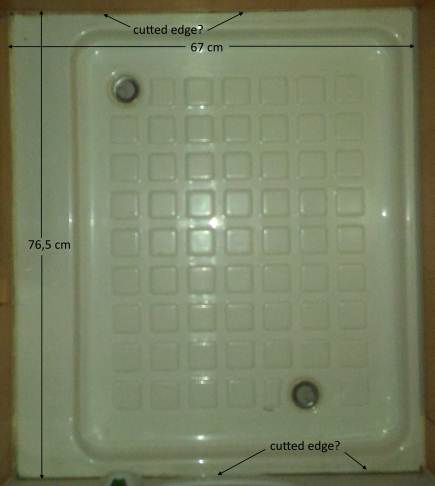

Ciao a tutti vorrei cambiare il piatto doccia perché leggermente crepato in alcune zone, ma non so ne la marca ne il modello,
Le dimensioni sono 67x76,5 anche se i bordi corti sembrano tagliati, vedi foto (cutted edge).
Qualcuno riesce a darmi qualche indicazione?

Non so che mezzo hai ma dal concessonario dovresti poter  trovare il ricambio.
Se metti modello e anno del mezzo qualcuno può aiutarti meglio.
In alternative e risparmiando puoi vedere se trovi qualcosa con le stesse misure e con misure siminili in quanto puoi rifilare I bordi come avranno fatto con il tuo. Poi esegui i fori per le pilette.

Il mezzo è un Bavaria Camp Sol Y Sombra del 2005 su Ducato 244 è di importazione dalla Germania, importato nel 2005..

Come ti hanno detto è probabilmente specifico...
MA uno delle stesse misure lo puoi adattare ( ma verifica con venditore) rifacendo i fori dove ti serve...
Questo ha misure simili...
http://www.starlightdelta.com/c...
conoscevo il sito perché ci ho appena comprato materiali e purtroppo per il mio piatto non c'era compatibilità di misure...
Oppure puoi fare se hai manualità come hanno fatto altri, ricostruendoci sopra uno spessore in vetroresina, trattata poi con gelcoat.
Oppure rivestendo l'attuale con vernici gommose come il protektacote.
Oppure dopo una pulizia con acetone delle scpepolature puoi sigillarle con colla specifica per plastiche, poi riverniciare il piatto con una bomboletta di acril
ico.
IO il mio l'ho tagliato, rincollato il bordo e il foro di scarico che si era rotto  compeltamente ( usando ABS a caldo) poi ripulito con acetone e riverniciato con spray acrilico...

Guarda un po qua c,è un 76x66 forse potrebbe andarti bene, ha uno scarico solo però potresti creare te la seconda piletta

Se il piatto ha gia il foro di alloggiamento per la piletta è peggio eliminarlo che farlo nuovo.
Ma anche nel farlo nuovo va tenuto conto che OCCORREREBBE fare l'incavo di invito,
che potrebbe ( uso il condizionale) essere fatto prima modellando a caldo il piano per ottenere incavo e poi forando con sega a tazza.
Spostare gli scarichi sotto il pianale del camper ancora peggio.
Personalmente preferirei cercare un piatto con i fori esattamente uguali o tentare il recupero dell'esistente
soluzione più veloce il protectakote....
Modificato da ellebi il 29/02/2016 alle 21:53:05

Grazie a tutti ho scritto in Germania vediamo se mi rispondono, se no potrei sentire per farlo fare in inox con le misure esatte, devo informarmi però di quanto può costare...
Se no seguirò le indicazioni per il recupero dell'esistente..

Io ho riparato il mil saldando a caldo le cricche e poi rinforzando con vetroresina sotto. Adesso è indistrugibile però si vedono le "saldature" andrebbe riverniciato.
Tu cosa hai usato agrappante + acrilico?
Da quanto tempo l'hai fatto? TuttoOK?

Buon giorno, io sul mio laika l'ho rifatto in alluminio, saldato a tig esterno e a filo interno spessore 15/10, importante e' fare l'imbutitura sulla piletta di scarico. Ho poi verniciato il tutto a polvere (elettrostatica) a due mani : ral sotto, trasparente sopra. Con 100 euro te la cavi (considera che il mio piatto doccia e' il triplo del tuo )e il lavoro e' eterno. Buon lavoro.

@Autorelle7 : Il mio l'ho rifatto ma non ancora montato ( Rimor 607 in restauro, vedi post)
Ma avevo verniciato ad acrilico da 2 anni i paraurti dello stesso materiale ( ABS) ho usato un avanzo dello stesso grigio.
Io  pulisco il supporto con acetone senza esagerare perché lo scioglie...  rimane pulito e ben disposto a "saldarsi" alla vernice...
L'acrilico attacca di suo anche su ABS... non ho usato il primer, non ho avuto nessun segno si distacco, nemmeno dopo tamponamento che ha quasi distrutto il paraurti posteriore, anche risaldandolo  a caldo la parte di vernice era tutt'uno con l'ABS...
Il vantaggio è che se sbiadisce con 3 euro lo rinnovo anche ogni paio fi anni se serve.
Ilaraya78: ALLUMINIO( ottimo)  se si pensa che un generico costa 70 euro, l'originale non oso pensare a quanto possano chiedere se si trova    100 euro per la vasca in alluminio è veramente un buon prezzo, ma lo hai saldato da solo? so che l'alluminio è ostico...
Non condivido l'acciaio ( secondo me troppo pesante, ma l'alluminio mi sembra una soluzione eccellente...)

Ciao anche io avevo il piatto doccia con crepe ed ho risolto il problema mettendo e sagomando un foglio di gomma rigida antiscivolo che si trova da L-M per interderci  quella di colore grigio  o nera  con cerchi che ho incollato con colla o silicone e dopo ho recuperato una piletta bassa tipo quella che vedi nei lavandini con tanti fori che servono per far defluire l acqua bene.Dopo ho trovato una cannotta dello stesso diametro dello scarico e lho fatta passare all interno della piletta in modo perfetto e preciso e quindi ho siliconato il bordo per bene ed infilato la  cannotta dentro lo scarico a questo punto ho fatto un impasto di sabbia fine con cemento ovviamente più cemento che sabbia e mi sono rifatto le pendenze del piatto doccia calcolando di non uscire fuori dal bordo del piatto doccia .Dopo che il cemento si è asciugato quindi il giorno successivo ho sagomato della rete reggi intonaco in resina con colla per piastrelle e dopo essersi asciugata ho sagomato dei fogli di mosaico da 40 x 40 partendo ovviamente dal foro dello scarico per tutto il piatto doccia dopo aver completato questa fase ho incollato i fogli con colla per piastrelle stando attento ad usare la quantità di colla giusta senza farla uscire in eccesso,(se dovesse uscire in eccesso dopo circa un ora puoi toglierla con una spugna leggermente umida )dopo di ciò l indomani fughi con della fuga per piastrelle del colore che preferisci e appena si asciuga un po sempre con una spugna umida pulisci il mosaico ed il lavoro è finito in tutto ho speso più per pacco di mosaico che per tutto il resto ed il risultato e stato sorprendente già collaudato in viaggio senza alcuna crepa  e senza nessun altro problema anzi l acqua va via velocemente grazie alle nuove pendenze e con una passata di straccio si asciuga subito permettendo di entrare in bagno senza avere il problema del piatto bagnato.Spero sia stato chiaro nello spiegare le varie fasi che si devono fare buon lavoro
