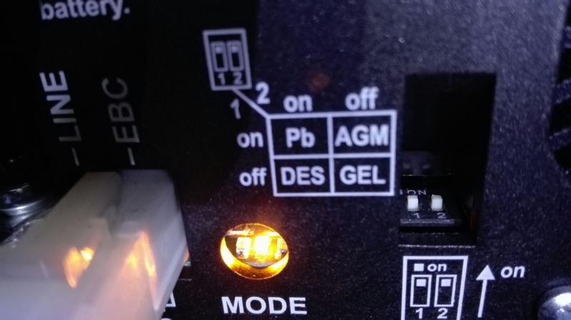

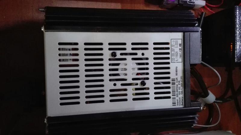

Buongiorno volevevo chiedere a chi ne sa più di me,  nel mio mobilvetta kea p 65  quando attacco la corrente la centralina mi segnala 14,7 in carica e 14,2 in mantenimento io sapevo che i valori doevano essere 14,2 e13,6 come nel mio precedente elnagh
grazie a chi mi aiuterà a capire allego le foto del carica batteria. IMG-20171211-WA0000(5).jpgIMG-20171211-WA0001(6).jpg

Buongiorno, controlla la BS e se PB imposta PB, se AGM imposta AGM e così via..
Se vuoi fare cosa più "di fino" leggi sul fianco della BS i valori che il produttore dichiara per la batteria, e adegua il caricabatterie a questo.

Buongiorno, controlla la BS e se PB imposta PB, se AGM imposta AGM e così via.. Se vuoi fare cosa più di fino leggi sul fianco della BS i valori che il produttore dichiara per la batteria, e adegua il caricabatterie a questo.
Ciao rob innanzitutto grazie per risposta le batterie sono pb acido libero il settaggio se ho capito lo
schema sul cb sembra giusto ed quello del concessionario .calasci la tensione l ho controllata e corrisponde
a quella della centralina . Non vorrei che 14,2 di mantenimento non sia troppo alta e scaldasse la batteria
comunque grazie di nuovo

Ciao rob innanzitutto grazie per risposta le batterie sono pb acido libero il settaggio se ho capito lo  schema sul cb sembra giusto ed quello del concessionario .calasci la tensione l ho controllata e corrisponde a quella della centralina . Non vorrei che 14,2 di mantenimento non sia troppo alta e scaldasse la batteria comunque grazie di nuovo
Anche a me pare alta (pare molto).
Controlla che i dip switch siano entrambi su ON
- Roberto -

Ma nel manuale del CB che tensione ti da ?

Ciao Roberto e calasci si i 2 switch sono su on, domani controllo il manuale grazie e buona serata
