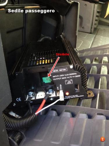

Nel mio mezzo (Mobilvetta su Ducato X250) il caricabatterie è sotto il sedile passeggero, nei pressi della batteria servizi.
Quanto al fusibile dipende dal tipo di caricabatterie. Solo a titolo di esempio ti metto le foto del modello che avevo io e dov'era il fusibile:
Circa la tua domanda sul CBE … si tratta di una marca che produce, tra l'altro, anche ottimi caricabatterie wink.

Come detto nel mio precedente intervento, ho sostituito il Nordelettronica (che equipaggiava il mezzo sin dall'origine) con un CBE, ma per adattarlo ho dovuto fare un paio di modifiche.
La prima per creare dei supporti ad hoc (gli agganci differiscono tra i due caricabatterie), la seconda per modificare il collegamento 220v in entrata.
Il Nordelettronica è alimentato da un cavo separato come questo (lo stesso dei pc):
Mentre nel CBE il cavo non è separato ed è dotato di spina Shuko:
Questo vuol dire che o rintracci il percorso del vecchio cavo oppure continui ad utilizzarlo dotandolo di una presa Shuko femmina (dove collegherai il nuovo CBE, se decidessi per questo tipo).
Se però non hai troppa dimestichezza con queste cose, mi permetto di suggerirti un approccio "prudente" ad una materia (l'elettricità) da non sottovalutare.
Attendi ulteriori consigli (o usa la funzione cerca) per capire con cosa sostituire il tuo attuale caricabatteria: io non sono un esperto e non voglio indurti a fare qualcosa non necessario o peggio sbagliatowink
