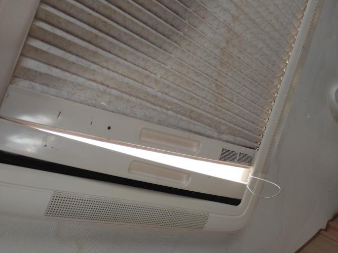

Salve a tutti.
L'oscurante dell'oblò grande sul tetto, fatto in materiale cartaceo, ha un problema che non so come risolvere. Quando lo chiudo il filo che li attraversa di entrambi i lati si allenta e faccio fatica a farlo scorrere come prima, ed inoltre non si chiude più bene, come potete vedere in foto. Sapete come risolvere il problema?

Salve a tutti. L'oscurante dell'oblò grande sul tetto, fatto in materiale cartaceo, ha un problema che non so come risolvere. Quando lo chiudo il filo che li attraversa di entrambi i lati si allenta e faccio fatica a farlo scorrere come prima, ed inoltre non si chiude più bene, come potete vedere in foto. Sapete come risolvere il problema?
Probabilmente il cavo si è strappato e devi sostituirlo.
Devi smontare la cornice interna (nel mio ci sono delle viti nascoste dalle griglie).

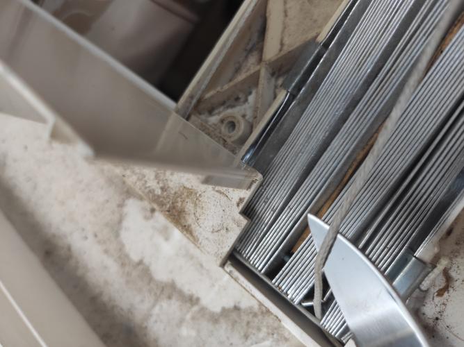

Buongiorno, ieri sono riuscito a smontare la cornice dell'oblò, constatando quanto siano fragili i piccoli perni in plastica. Si sono rotti entrambi su un lato dell'oscurante e vorrei ottenere a risolvere inserendo a caldo due piccoli chiodini, come suggerito nel topic che è linkato poco sopra.
Ho, però, il problema che vedete in foto: il binario sul quale scorre l'oscurante è coperto dal profilo in plastica che non è rimovibile e, quindi, non riesco a scoprire il punto sul quale dovrei operare.
Come risolvere?

stesso problema... sull'altro camper sostituii oscurante e zanzariera ma su quell'oblò, sempre un midi heki, non c'era la cornice in plastica e i meccanismi erano visibili... su questo c'è anche nel mio la cornice in plastica non asportabile e diventa tutto più complicato...l'altro giorno l'ho smontato e alla fine dopo mezzo pomeriggio di paturnie ho deciso di togliere i fili che girano tutto intorno e l'ho lasciato così...sto decidendo se mettere una calamita adesiva sulla battuta... alla fine ad aprire si aprono, l'unico inconveniente è che se ne apro un tende a richiudersi per cui con la calamita dovrei risolvere...
p.s. l'unica soluzione sarebbe staccare oscurante e zanzariera dalle rispettive maniglie di plastica, quindi asportarle facendole foriuscire inclinandole e a quel punto fissare il chiodino, poi rimontare il tutto facendo il processo inverso...

a me sembra che ne fate un dramma per una cavolata lavoro semplice e veloce ormai l'ho già fatto due volte ed è definitivo perchè quei pernietti di plastica prima o poi si rompono a tutti gli oblo di quel tipo  comunque il chiodino non mi pare la soluzione migliore il filo può scavalcarlo ma il ponticello come ti avevo detto appena ripiegato sotto è secondo me la soluzione migliore uno l'ho fatto 3 anni fà e 1 a maggio e sono ancora li perfetti poi vedi te

il chiodino non mi pare la soluzione migliore il filo può scavalcarlo ma il ponticello come ti avevo detto appena ripiegato sotto è secondo me la soluzione migliore uno l'ho fatto 3 anni fà e 1 a maggio e sono ancora li perfetti poi vedi te saluti
Il problema, a prescindere da cosa decida di mettere, o chiodini o ponticelli, è come arrivare al punto in cui devo inserire il tutto. Il profilo di plastica non è rimovibile e quel punto particolare è sotto di esso.
Dovrei proprio togliere l'oscurante, ma non saprei come.
In effetti l'idea del ponticello è migliore, ma dovrei metterne due perché mi si sono rotti entrambi i perni in plastica del lato che è mostrato in foto.
Dovrei fare quattro buchi per inserire 2 ponticelli, vero?

ogni pernio rotto un ponticello io non capisco forse il tuo è diverso dai miei io appena tirato giu la parte dove scorre l'oscurante e la zanzariera ho tutto a vista tirare giù vuol dire senza viti o altro  il pannello è tenuto accoppiato solo da mollette in acciaio importante è controllare che tutte rimangano al suo posto perché a volte restano attaccate alla parte rimovibile basta toglierle e rimetterle in sede detto questo se poi il tuo é diverso allora non so che dire ma prima di spendere per un cambio che poi prima o dopo si romperà di nuovo io le proverei tutte (mi piacerebbe parlare con chi ha progettato una cosa del genere)
il punto è che evidentemente li hanno modificati nel tempo... nel camper precedente che avevo, un 2007, era tutto a vista, in questo, del 2010, c'è una cornice non rimovibile lungo tutto il profilo per cui il lavoro non è possibile farlo in opera ma bisogna smontare le maniglie incriminate e lavorare a banco e poi rimontare il tutto ma significa smontare ogni cosa...
due piccoli chiodini, come suggerito nel topic che è linkato poco sopra. Ho, però, il problema che vedete in foto: il binario sul quale scorre l'oscurante è coperto dal profilo in plastica che non è rimovibile e, quindi, non riesco a scoprire il punto sul quale dovrei operare. Come risolvere?
come detto da altri il tuo modello è successivo a quelli "riparati" in precedenza (io sono quello che suggeriva chiodo con boccola dei passacavi antenna). Guardando la foto a me verrebbe da suggerirti di tagliare il profilo di plastica in maniera tale da scoprire la zona dove ci sono i "passacavi" da riparare. Taglierei con una lama scaldata su una fiamma, stando attendo a non fare danni. Se non erro quel profilo rimane all'interno e non lo si vede più. Oppure, come ti hanno suggerito, prova a smontarlo completamente e vedi se si riesce a lavorarci senza tenda e zanzariera. D'altronde le alternative sono che lo tieni rotto oppure lo compri nuovo. Io ci proverei a ripararlo. Facci sapere cosa farai

come detto da altri il tuo modello è successivo a quelli riparati in precedenza (io sono quello che suggeriva chiodo con boccola dei passacavi antenna). Guardando la foto a me verrebbe da suggerirti di tagliare il profilo
di plastica in maniera tale da scoprire la zona dove ci sono i passacavi da riparare. Taglierei con una lama scaldata su una fiamma, stando attendo a non fare danni. Se non erro quel profilo rimane all'interno e non lo si vede più. Oppure, come ti hanno suggerito, prova a smontarlo completamente e vedi se si riesce a lavorarci senza tenda e zanzariera. D'altronde le alternative sono che lo tieni rotto oppure lo compri nuovo. Io ci proverei a ripararlo. Facci sapere cosa farai
ho riguardato meglio le foto e forse quel profilo ti rimane a vista. Credo sia stato messo per evitare la luce che entrava sui lati anche a tenda chiusa. Se cosi fosse hanno fatto un bel lavoro, però alla fine bloccano la riparazione "fai da te" che ci eravamo inventati!!

ho riguardato meglio le foto e forse quel profilo ti rimane a vista. Credo sia stato messo per evitare la luce che entrava sui lati anche a tenda chiusa. Se cosi fosse hanno fatto un bel lavoro, però alla fine bloccano la riparazione fai da te che ci eravamo inventati!!
Si, quel profilo poi va a fare da cornice una volta rimontato il telaio per cui non lo toglierei... per ripararlo così com'era l'unico modo è smontare tutto, oscurante, zanzariera e cordini... va tolto tutto in modo da liberare le maniglie incriminate che vanno sfilate inclinandole...le stesse sono fissate a oscurante e zanzariera con le stesse graffette che sostengono l'oblò al tetto... una volta fuori si può mettere il chiodino e quant'altro e poi va rimontato il tutto... è fattibile ma una vera noia e non avevo voglia e tempo così per il momento ho solo tolto i cordini che penzolavano ma non li ho buttati... quando avrò tempo e voglia tenterò di nuovo la riparazione... ad acquistarli non se ne parla, piuttosto ci metto una calamita... laugh
