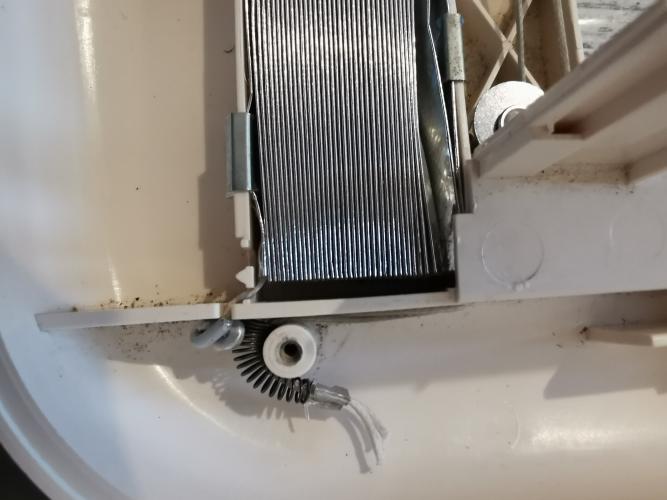

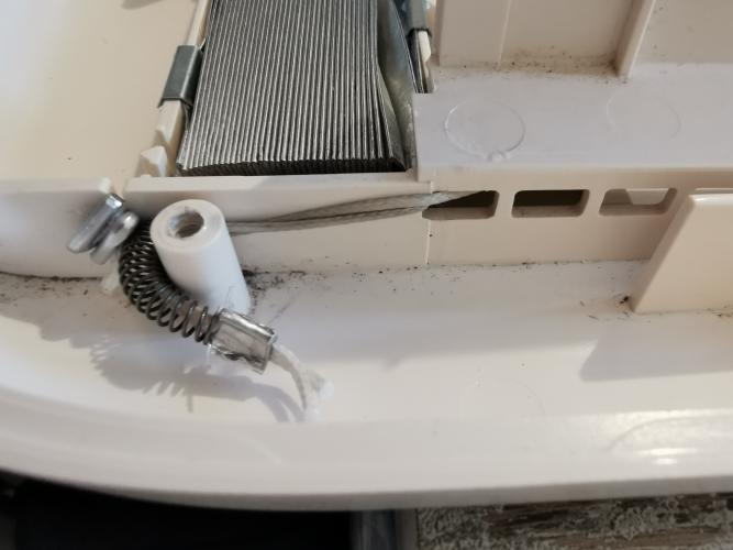

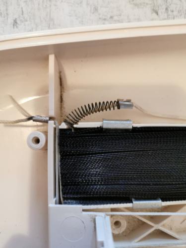

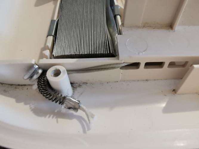

Anche io forse lo stesso problema di giandama. Ho smontato la cornice ed ho visto che si sono rotti deo piccoli pezzi di plastica su cui gira il filo che muove il meccanismo. Poi ho messo una vite eutofilettante con rondella fer non fare sfilare il filo dall'alto, nel punto vicino all'angolo dove si sono rotti i pezzettini di plastica ed ho deviato il percorso finale facendolo uscire lateralmente da una presa d'aria che c'è sulla mia cornice, se non c'è consiglio di bucare, per togliere un po' di tensione al filo. Le foto mostrano l'uscita a lati, ho rimesso la molla e rimontato tutto. A distanza di mesi funziona bene e meno in tensione. I produttori conoscono bene questo punto debole ma non hanno nessuna intenzione di intervenire irrobustendo il sistema... IMG_20241009_103406.jpgIMG_20241009_103420.jpgIMG_20241009_103412.jpgIMG_20241009_103409.jpg
