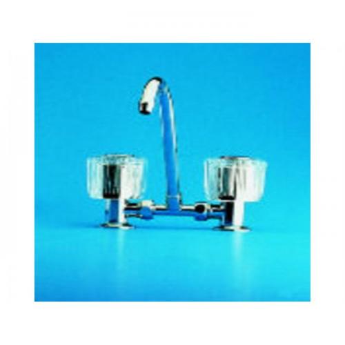

Ciao a tutti. Il mio miscelatore del lavandino perde ed è ora di cambiarlo. Il mio è quasi identico a quello che vedete sotto, ma ha un interasse di 91mm. Cercando, li trovo o da 87mm o regolabili da 97mm a 105mm.
Qualcuno può aiutarmi? Il mio camper è un Safariways del 89.csm2021-000-700x700.jpg

Io avevo un rimor dell'88, stesso rubinetto.
Io proverei a smontare le manopole e relativo vitone e sostituire / rifare le guarnizioni.
Possibilmente eviterei di smontare le 2 chiavarde verso la cannuccia temendo sia difficile ritrovare la guarnizione conica.
