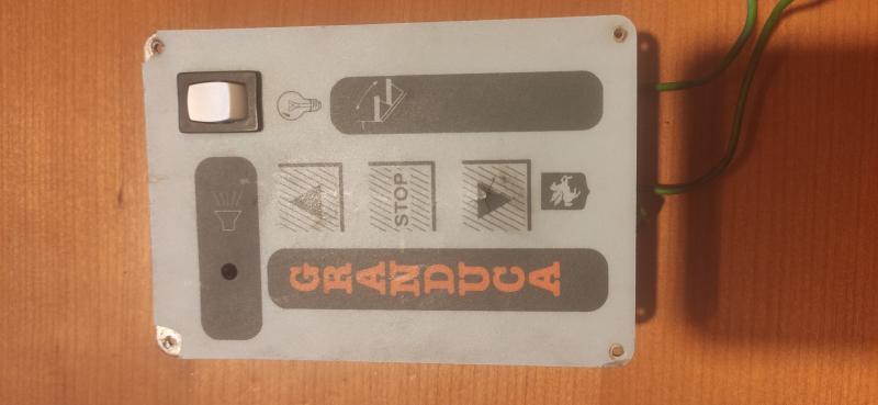

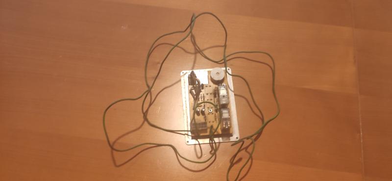

Ogni tanto mi resta incantata la scheda in apertura o chiusura tanto da dover premere il tasto stop ( vs foto)
inoltre non chiude più automaticamente quando accendo il quadro motore ( ho controllato il d+ arriva)

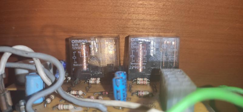

Credo che il o i colpevoli siano i relè omron ... Concordate?
Inoltre avete idea di cosa sia quel filo verde?

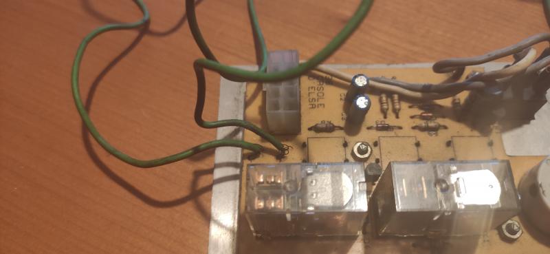

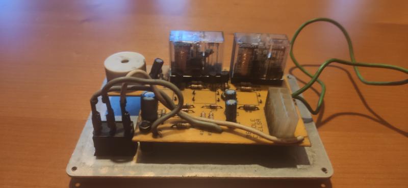

La componentistica non sembra danneggiata, comunque guarda meglio se i condensatori sono rigonfi sopra.
Io separerei la scheda dal pannello per verificare se ci sono saldature balorde.
Poi proverei, con una batteria a 12v anche piccola, a vedere se scattano i relè, ma devi avere cognizione di cosa stai facendo, altrimenti rischi di far danni.
Un po di spray contatti sul connettore a volte fa miracoli, anche sugli switch.

ho gia' provato a spruzzare un po' di wd 40 sui rele' ma no mi pare sia cambiato granche'
tutti i componenti sembrano sani
(in ogni caso a giugno compiono 22 anni  :) )
sospetto siano i rele' proprio perche' ha questo andamento casuale

2) contrlolla le saldature sul connettore dove arriva il D+
3)Verifica se c'è un fine corsa, potrebbe essere lui
Io userei spray specifico per contatti, il wd 40 sui contatti no, al massimo appena una goccia sul fulcro dell'ancorina e sulla molla di richiamo. Comunque sono rele  facili da trovare, se proprio non ci sono altri sospetti puoi provare a cambiarli

e invece idee su quel filo verde a cappio ? parte e ritorna alla scheda senza interruzioni e senza essere collegato a nulla
