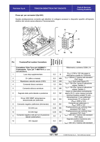

Come ti ha detto Emme48: Se è un X250 allora lo si trova nella scatola di derivazione elettrica sul montante destro in basso a destra rispetto al sedile passeggero.
A memoria ti dico che il cavetto dovrebbe essere quello viola-giallo sulla contattiera a 15 poli

ik6Amo
ik6Amo
Inserito il 08/08/2016 alle: 12:50:43
Scusa se ti rispondo in ritardo. Se la spia dell'alternatore si accende e spegna regolarmente, il D+ dovrebbe funzionare alla perfezione.
Come ti è stato detto il D+ si trova, nel 250 sul montante destro.
Ti invio la pagina chiarificatrice.
Se non riesci a leggere l'immagine, la puoi scaricare ed ingrandire.
Ho tentato di renderla più nitida, ma il sistema non mi permette una maggiore risoluzione.
