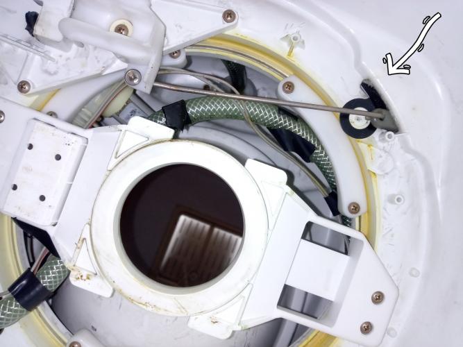

Posso passarti la mia esperienza non so se ti sono utile. Ero convinto che la maniglia si fosse rotta perchè era floscia. Ho tolto la cassetta non senza difficoltà perchè non si sganciava forzando la saracinesca dal lato seduta del water con cautela in modo da sganciare la cassetta. Dal lato vano thetford ho quindi scoperto che la maniglia era staccata perchè il perno che la tiene in sede svitato e quella asticella che si vede era staccata dal punto indicato dalla freccia. Ho avvitato e lubrificato bene il meccanismo con WD40 e spalmato sulle guarnizioni di tenuta olio di vasellina per ridurre l'attrito quando si manovra la leva. Periodicamente spruzzo Wd40 in zona deviosgancio dal lato cassetta per prevenire il problema.
​Vedi foto ottenuta col cellulare poggiato nel vano cassetta che inquadra verso l'alto il buco del water (infatti si intravede in fondo l'oblo').Polish_20221120_120721407.jpg
