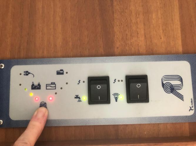

Buongiorno a tutti,
scrivo per conto di un amico camperista.
Pochi giorni fa ho controllato la tensione della batteria servizi che era scesa sotto i 12 V.
Facendo una verifica ho scoperto che quando il motore è acceso non viene caricata.
Ho controllato i 2 fusibili lamellari da 50 A e il filo D+. È tutto Ok.
Non sono però riuscito a capire dove è posizionato l'alimentatore che dovrebbe essere un Arsilicii.
Qualcuno può aiutarmi a capire dove è posizionato solitamente su questo allestimento?
Allego foto del pannello comandi, ma mi sembra strano che sia posizionato dietro al pannello.
Grazie per un aiuto
Saluti a tutti

Buongiorno a tutti, scrivo per conto di un amico camperista. Pochi giorni fa ho controllato la tensione della batteria servizi che era scesa sotto i 12 V. Facendo una verifica ho scoperto che quando il motore è acceso
non viene caricata. Ho controllato i 2 fusibili lamellari da 50 A e il filo D+. È tutto Ok. Non sono però riuscito a capire dove è posizionato l'alimentatore che dovrebbe essere un Arsilicii. Qualcuno può aiutarmi a capire dove è posizionato solitamente su questo allestimento? Allego foto del pannello comandi, ma mi sembra strano che sia posizionato dietro al pannello. Grazie per un aiuto  Saluti a tutti Franco
la prima icona in alto a sx nel mio mezzo indica la funzione parallelo fra le batterie, nel tuo caso il LED è spento e potrebbe essere il relè parallelatore che è guasto

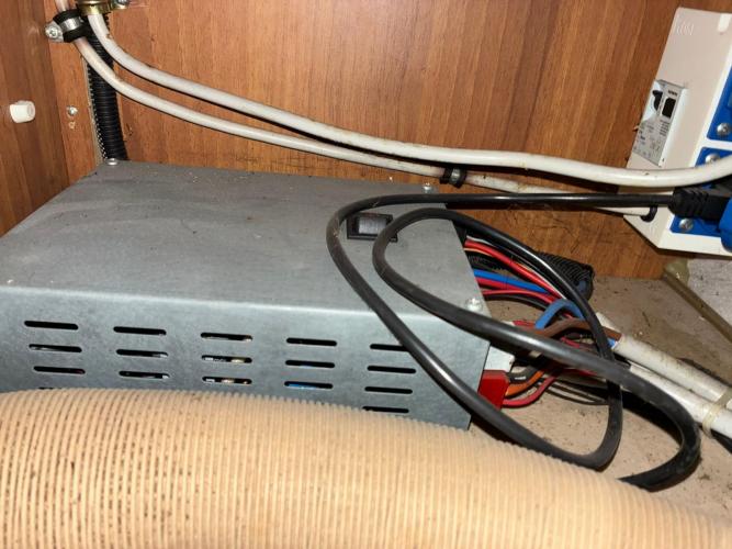

Grazie, nel frattempo il mio amico ha trovato l'alimentatore in una zona compartimentata sotto il lavello.
Forse non arriva il D+.
Un indizio è che a motore acceso il frigo non funziona a 12V (non si accende l'interuttore rosso nel pannello comandi del frigo).
Ringrazio se qualche esperto del forum può dare un consiglio
Saluti

In risposta al messaggio di PDR del 25/03/2026 alle 12:27:57
Intendi la spia col disegno della spina? Nel mio quella spia indica che sono attaccato alla 220V

In risposta al messaggio di PDR del 26/03/2026 alle 08:04:29
scusa ma che prova hai fatto per dire, nel primo post, che il D+ era a posto ? Quello che scrivi ora fa scopa sul fatto che il LED che identifica il parallelo sia spento

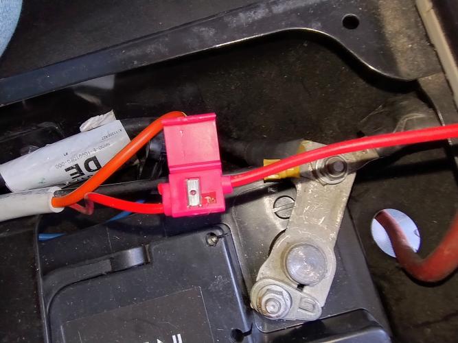

Avevo provato il D+ in prossimità della batteria motore, ma a quanto pare poi non arriva all'alimentatore che sino a ieri pomeriggio non sapevo dove si trovava.
Per quanto riguarda il led in alto a sinistra, confermo che indica quando è collegata la 220V (come ha scritto dRYKYZ).

Fusibile , di solito da 3 A, in zona batteria motore ( D+ che generalmente è un - quando il motore è acceso) Ciao.
Quel fusibile è stato controllato ed è ok (con il tester c'è continuità tra ingresso e uscita).
Dovrebbe essere questo rosso:
Purtroppo non ho potuto ancora verificare con il tester la power supply  (dovrebbe essere della Arsilicii) perché sino a ieri non sapevamo dove fosse posizionata.
Ora sappiamo che si trova sotto il lavello (ma se ne riparla nel week end).

Quel fusibile è stato controllato ed è ok (con il tester c'è continuità tra ingresso e uscita). Dovrebbe essere questo rosso: Purtroppo non ho potuto ancora verificare con il tester la power supply  (dovrebbe essere
della Arsilicii) perché sino a ieri non sapevamo dove fosse posizionata. Ora sappiamo che si trova sotto il lavello (ma se ne riparla nel week end). Se stiamo andando a membro di segugio ? Quasi  Per ora ci preoccupiamo di capire dove può essere il problema. Poi interverrà un esperto se c'è da mettere mano alla power supply. Nel frattempo sono grati i vostri contributi Grazie a tutti Franco
Sulla mia Arsilicii ( non è lo stesso modello) come dicevo prima, il D+ è un segnale a massa . Dovrebbe essere scritto anche sul fronte della centralina. Mandando a massa quel filo, anche a motore spento, si attiva il parallelatore e il frigo. Dopo aver verificato, puoi fare delle prove. Potrebbe anche essere il faston che si inserisce nella centralina ossidato.

In risposta al messaggio di Franco666 del 25/03/2026 alle 20:13:04
Grazie, nel frattempo il mio amico ha trovato l'alimentatore in una zona compartimentata sotto il lavello. Forse non arriva il D+. Un indizio è che a motore acceso il frigo non funziona a 12V (non si accende l'interuttore rosso nel pannello comandi del frigo). Ringrazio se qualche esperto del forum può dare un consiglio Saluti Franco
Prova a guardare qui, dovrebbe essere lei

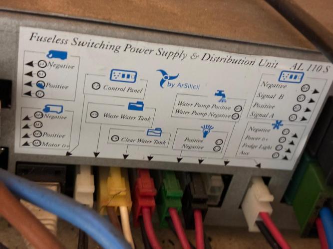

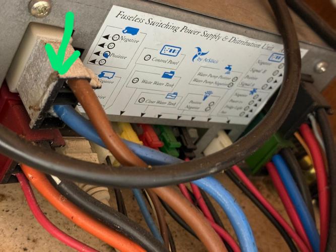

oggi il mio amico camperista è riuscito a fare delle foto della Power supply...
Il connettore indicato dalla freccia mi piace poco. È di plastica nera ma risulta bianco all'esterno. In più il cavo blu evidenzia dell'ossido. Potrò vedere il tutto da vicino domenica.
Attendo vostri commenti/suggerimenti

In risposta al messaggio di dRIKYZ del 27/03/2026 alle 10:27:10
Grazie mille, la tua è un modello successivo, ma molto simile.

In risposta al messaggio di Franco666 del 27/03/2026 alle 13:23:55
Buongiorno a tutti, oggi il mio amico camperista è riuscito a fare delle foto della Power supply... Il connettore indicato dalla freccia mi piace poco. È di plastica nera ma risulta bianco all'esterno. In più il cavo blu evidenzia dell'ossido. Potrò vedere il tutto da vicino domenica. Attendo vostri commenti/suggerimenti Grazie Franco
I fili NERO e ARANCIO del connettore in basso sono NEGATIVO e POSITIVO da BM, il ROSSO il D+.
Controlla la tensione sul fili arancio e nero a motore acceso, deve essere almeno 14V, controlla se c'è il D+ sul rosso.
Se manca uno dei due risali verso la BM/Alternatore per capire perchè manca.
Se c'è la 14V e D+ , sempre a motore acceso devi vedere la 14V anche sui fili BLU e MARRONE sul connettore sopra.
Se non ci sono è guasto il parallelatore oppure hai i contatti ossidati.
Non serve fare altre misure... un tester e in pochi minuti trovi dove è il problema.

Inserito il 31/03/2026 alle: 20:20:50
In risposta al messaggio di banoyo del 27/03/2026 alle 14:04:05
I fili NERO e ARANCIO del connettore in basso sono NEGATIVO e POSITIVO da BM, il ROSSO il D+. Controlla la tensione sul fili arancio e nero a motore acceso, deve essere almeno 14V, controlla se c'è il D+ sul rosso. Se manca
uno dei due risali verso la BM/Alternatore per capire perchè manca. Se c'è la 14V e D+ , sempre a motore acceso devi vedere la 14V anche sui fili BLU e MARRONE sul connettore sopra.  Se non ci sono è guasto il parallelatore oppure hai i contatti ossidati. Non serve fare altre misure... un tester e in pochi minuti trovi dove è il problema.
Fatte le misure. Trovati i 14 V tra nero e arancio, D+ ok.
Tra Blu e marrone sopra niente.
Quindi a questo punto è il relè parallelatore.
Domanda: il relè è facilmente sostituibile dentro la Arsilicii AL 110 S ?

Inserito il 01/04/2026 alle: 17:06:09
In risposta al messaggio di Franco666 del 31/03/2026 alle 20:20:50
Fatte le misure. Trovati i 14 V tra nero e arancio, D+ ok. Tra Blu e marrone sopra niente. Quindi a questo punto è il relè parallelatore. Domanda: il relè è facilmente sostituibile dentro la Arsilicii AL 110 S ? Nuovamente grazie Franco
Quindi D+ e tensione di Alternatore/BM arrivano.
Ma mi sembra strano che non hai nulla sul BLU e MARRONE, su quei 2 fili dovresti vedere la 12V della BS a motore spento, a motore acceso dovrebbe salire a circa 14V...mi aspetterei di vedere una o l'altra.
Sembra che hai il parallelatore rotto e la linea verso la BS interrotta.
Controlla che non sia solo ossidato il connettore, controlla anche lato BS in che condizioni è, ad occhio il connettore sembra mal messo.
Non so dove è messo il parallelatore, potrebbe essere esterno oppure all'interno della centralina...segui i fili BLU e MARRONE per capire se sono diretti alla BS o se c'è un relè di mezzo.
