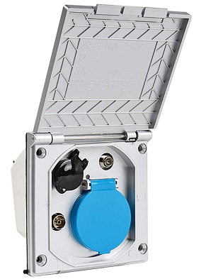

Ciao a tutti stavo pensando di modificare l'alimentazione a 230V del camper, eliminando la spina CEE17 esterna :
utilizzerei il cavo 3x2,5mmq H07RN-F da 25mt con avvolgicavo, posizionato nel garage del camper ed un capo lo collegherei direttamente al magnetotermico differenziale del centralino camper e praticando un foro nel pavimento del gavone uscirei con l'altra estremità dotata della spina CEE17 IP67 per collegarmi alla colonnina del campeggio; quando non utilizzata la spina la fisserei direttamente all'esterno sotto al garage. Se l'avvolgicavo lo posizionerò direttamente sul pavimento del garage dovrò solo fare un foro da  con pressacavo più grande di diametro che permetta l'agevole scorrimento del cavo ed convertirei l'attuale spina CEE17 esterna in una presa schuko con anche 12V TV DDT e satellitare da utilizzare quando si è sotto al tendalinoImmagine2(3).png

Tutto si può fare ma perché non fai il contrario così eviti di modificare l’impianto originale?
L’importante è che il cavo sia collegato al magnetotetmico/differenziale.
Peró, almeno il mio, la presa per attaccare alla colonnina è a sinistra del camper e il tendalino a destra, se così fosse la vedo difficile, meglio portare il 12 volt, il 220 volt in garage (ma di norma c’è) e anche il cavo antenna

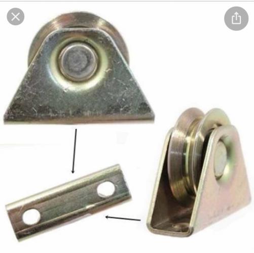

Fagli un invito o mettici una carrucola tipo questa su un piano girevole
Modificato da Grinza il 02/11/2020 alle 18:03:20
