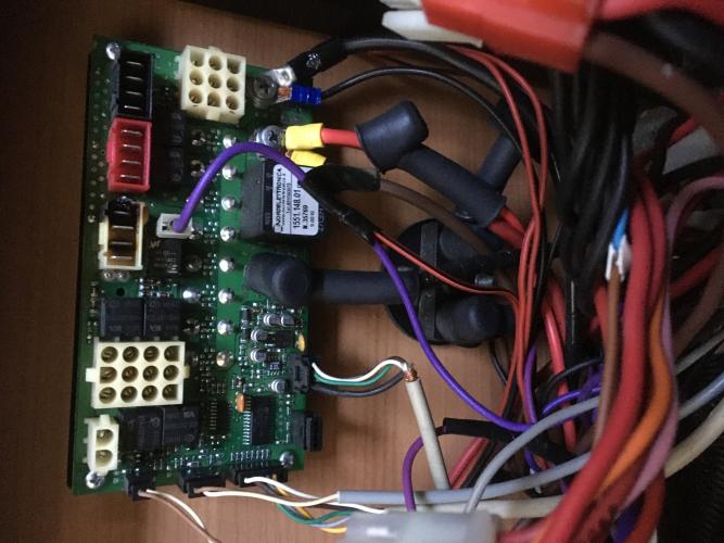

WhatsApp%20Image%202024-05-16%20at%2009_36_31(2).jpegStessa cosa anche a me.
Modificato da Blondie68 il 16/05/2024 alle 14:33:30

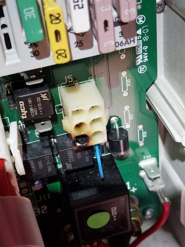

Ciao, anche sul mio Huari nei giorni scorsi mi sono preso uno bello spavento in viaggio sentendo odor di brucio...nel mio caso è "strinato" il negativo del connettore JP4 della centralina NE 148 Nordelettronica. Oggi ho cominciato a guardarci e forse il proprietario precedente aveva già modificato qualcosa perchè il positivo di potenza era già stato tagliato dal connettore femmina e vicino alla centralina si vede un relè che si attiva con la D+ e che preleva il positivo dall'ingresso BM della centralina (J1). Probabilmente è una sostituzione low cost del relè RE1 sempre sia quello che alimenta il frigo in viaggio, le dimensioni sembrerebbero quelle anche se però sul manuale si spiega che anche il relè accoppiatore BS-BM si attiva con la D+. Spero di riuscire a far passare il cavo come suggerisce Emme48 per realizzare la sua modifica. Grazie per l'attenzione.
