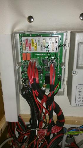

dopo varie prove ho constatato che non arriva alimentazione al frigorifero , ho tolto la connessione e baypassato e il frigo funziona

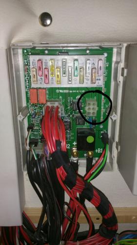

questa è la centralina fusibili , il fusibile frigorifero è integro ma non arriva tensione al connettore
il filo grigio è alimentato , i due rossi no
presumo sia partito un relè , ho tolto la scheda ma non si vede nulla , a qualcuno è successo? si deve sostituire tutta la sceda o si può riparare , io pensavo di alimentare il frigorifero in altro modo se il costo della sostituzione fosse alle stelle

ma parli di alimentazione a motore acceso o spento?
18/10/2009 6789
Inserito il 15/10/2017 alle: 21:11:32
tutte e due , ho fatto il ponte esclusione relè frigo trivalente ( come indicazioni da manuale ) e funziona in manuale , ho alimentato l'altro positivo con una connessione provvisoria e funziona , non esce tensione dalla centralina , si sara rotto un relè , domani telefono alla cbe ( la sede è qui vicino ) e chiedo se riparano o mi forniscono il componente guasto

Il modello  di centralina  fusibili?
18/10/2009 6789
Inserito il 16/10/2017 alle: 04:27:50
quadro distribuzione cbe DS-300
fusibili ok

Inserito il 16/10/2017 alle: 19:32:11
svelato l'arcano , si è bruciato il fusibile da 3 A , alimenta l'elettronica del frigorifero , hanno preso un cavo da 4 mm e questo mi ha ingannato , ho comtrollato tutti i fusibili da 20 A in su , ora bypassando il relè D+ ho constatato che la sezione dei cavi che alimentano la resistenza 12 volt sono sottodimensionati , senza carico 12,7 volt , con carico 11,2 , per cui sostituisco i cavi e poi riprovo , fino dietro il frigorifero sono arrivati con una sezione adeguata 4 mm , poi si sono persi ed hanno messo un 2 mm , la resistenza assorbe 11,2 A per cui 4 mm quadri sono più che sufficenti
