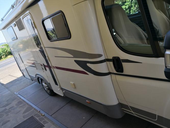

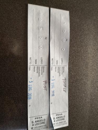

Approfittando della mattina libera in attesa della partenza per il we in camper, stamani sono andato alla pesa con il camper in assetto vacanza lunga estiva, cioè con tavolo e sedie, cunei, telone termico parabrezza, fornello a gas con 4 bombolette, tubo acqua, cavo corrente, cassetta attrezzi, kit prodotti di pulizia, aspirapolvere a 12v, frigorifero pieno (compreso cocomero e melone) , pentole e tegami, insomma attrezzatura completa. Oltre a questo , moto da 120kg su portamoto esterno con 2 caschi, 50 litri di gasolio, 1 bombola gas in vtr piena e una a metà . Serbatoio grige vuoto, serbatoio chiare al 50% cioè 60 litri.
Il camper poi e’ appesantito da Viesa, mobilsat, veranda lunga, tv e decoder e 2 pannelli solari. Era chiaro, con queste premesse che mi aspettassi un fuoripeso, anche considerando che io viaggio solo con la mia compagna e non in 4. Una  cosa che non mi e’ chiara e’ se il peso dell’asse posteriore  misurato con le sole ruote posteriori sulla pedana sia corretto oppure come molti dicono sia falsato per eccesso. Forse era meglio se piacevo una terza pesata anche con solo l’anteriore sulla pedana, comunque questo il risultato...
A livello globale Siamo 35 quintali esatti a cui aggiungere 120 kg tra me e la mia compagna. Quindi, viaggiando in inverno senza moto, sono perfettamente nei pesi. Anche a livello di ripartizione, senza moto avrei 2000 kg dietro e 1500 davanti , quindi nella norma. In estate le cose sono un po’ peggio. 2120 kg dietro e 1500 davanti ma potrei viaggiare con meno acqua e senza la seconda batteria di servizio.
Certo e’ che le gomme posteriori hanno 30kg in più del loro indice di carico, e questa cosa un po’ mi preoccupa e quasi il 60% del peso va sul posteriore. Comunque, devo dire la verità , mi sembra di essere abbastanza in media a sentire che molti viaggiano in grosso sovrappeso. Io sono fuori del 3%

sicuramente il peso del secondo asse è falsato, basta muoversi avanti o indietro dalla bascula per vedere aumentare o diminuire il peso, diciamo che ci sei vicino.
per pesare l'asse esattamente, avresti dovuto essere esattamente a filo del bordo con le ruote o pesare con apposite bilance che pesano le singole ruote

che modello è ?

Devi essere contento, sei praticamente nei pesi, Lavorando sulla roba che ti porti dietro puoi migliorare ma alla fine non serve.
Io su quella stessa pesa ero a 3700 kg ...per arrivare a 3900 kg alla partenza...
Per quanto riguarda l’indice di carico non ti preoccupare, te gonfia sempre a 5,5 atm
Indice di carico ed indice di velocità vanno a braccetto, quella gomma regge 1030 Kg a 170 km/h se vai a 100 Km/h regge un carico maggiore, ovvio che meno le stressi meglio é

Io jo pesato l'asse posteriore uscendo con le ruote anteriori dalla pedana ma con quelle dietro quasi nel mezzo... Quindi dovevo pesare con le posteriori vicine al bordo e tutto il resto fuori? Allora ho speranza che ci cia qualche kg in meno dietro... E' un Adria Matrix 670sc 2011 di 7.37 metri. Praticamente 8 con il portamoto

Circa il peso sugli assi, Io ho fatto le 3 pesate, la pesa è in piano, perfetta. Mezzo camper su e mezzo fuori (a occhio ovviamente). La somma delle 2 pesate separate è 10 kg diversa rispetto alla pesata dell'assieme. Il mio è un integrale lungo 6.68 cm con sbalzo di 190 cm. Nel mio caso il peso sugli assi è quasi identico, con le 2 persone sedute al loro posto mi pesa 100 kg in più l'anteriore del posteriore, Nonostante il gancio traino.

Quando ho fatto tre pesate, la somma dei due assi veniva sempre uguale al peso totale, al massimo 20kg di differenza, quindi penso che puoi ritenere i pesi abbastanza corretti.
Una cosa non hai calcolato, quando togli la moto, togli 120kg da dietro, ma essendo a sbalzo, dall asse ne toglierai circa 150 e aumenterà il peso sull asse anteriore. Volendo vacendo delle misure di passo e sbalzo si potrebbero anche fare pesi quasi esatti.
Pensa che il mio, a vuoto come acquistato (senza persone) pesava
Totale     Kg 3180
Anteriore  Kg 1530
Posteriore Kg 1650
ma una volta caricato, e il peso è tutto nello sbalzo (senza persone):
Totale     Kg 3740    (kg 3900 con 2 persone)
Anteriore  kg 1310    (kg 1470 con 2 persone)
Posteriore Kg 2430    (kg 2430 con 2 persone)
come vedi caricando il garage, è calato di parecchio il peso sull asse anteriore...per fortuna che è a TP, altrimenti pattinerebbe anche in pianura laugh.
Da te, con la moto molto a sbalzo dall asse posteriore, togliendola parecchio peso si trasferisce sull anteriore.

Su quella bilancia ho fatto 3 pesate
12 Dicembre 2014 con 60 litri gasolio e scooter
Anteriore 1860
Posteriore 1960
Totale somma per assi 3820
Pesata singola 3740

Se l asfalto al difuori della pesa è perfettamente in piano non dovrebbe esserci tanta differenza, ma se c'è pendenza allora la dfferenza potrebbe essere giustificata. Per quello che viene consigliato di uscire con le ruote da non pesare appena al difuori della pesa ma non scostarsene piu del minimo necessario.
Dipende poi anche dalla pazienza dell operatore, se non attende che la oscillazione si sia stabilizzata bene potrebbero scapparci delle differenze.

Che significa "essere a filo del bordo con le ruote" ?
Inserito il 06/07/2019 alle: 23:14:10
In risposta al messaggio di sergiozh del 06/07/2019 alle 23:04:27
Che significa essere a filo del bordo con le ruote ?
con le ruote che non sono da pesare messe fuori dalla pesa ma il piu vicino possibile al bordo della stessa.
