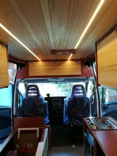

Inserito il 08/02/2023 alle: 00:16:35
Come si può vedere dall'immagine, subito dietro al sedile di guida c'è la spalla del divano letto, questo è di fatto anche il sedile insieme a quello lato passeggero, normalmente si sta seduti al tavolo a 45° ma ci sono altre posizioni che si utilizzano in altre circostanze
La spalla è quasi attaccata al sedile lato guida ma lascia tutto lo spazio di regolazione e anche lo spazio per infilare tra i due una scaletta richiudibile nella sua sede che utilizziamo per scendere o salire dal portellone quando possibile
Normalmente scendiamo e saliamo dalle portiere anteriori ma se ci fermiamo in area attrezzata oppure, se siamo in area isolata e vogliamo salire e scendere dal portellone, utilizziamo la scaletta, va semplicemente aperta e poggiata a terra.
L'assenza del gradino è stata una scelta voluta, dovuta alla necessità di non sottrarre luce a terra, il mezzo è dieci centimetri più alto di un daily normale ma NON volevo togliere luce in un punto centrale dove in caso di dosso si può toccare facilmente
In futuro farò una scala retrattile che si ribalterà richiudendosi all'interno del gradino del camper ma senza fretta perchè in realtà non la consideriamo una priorità tantomeno quella elettrica.
