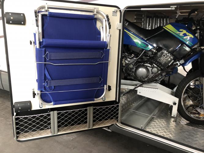

Sono interessato a sapere come avete risolto l'allestimento del garage del MOBILVETTA K-YACHT TECNO LINE  85/S
Ho provato a verificare più combinazioni e nn sono soddisfatto. I cestini di serie sulla parete posteriore disturbano molto e caricando sedie, tavolo e la Vespa con la rampa di carico, non mi piace come viene sistemato.
Se aggiungete qualche foto mi fate un favore. Grazie.

Sono interessato a sapere come avete risolto l'allestimento del garage del MOBILVETTA K-YACHT TECNO LINE  85/S Ho provato a verificare più combinazioni e nn sono soddisfatto. I cestini di serie sulla parete posteriore
disturbano molto e caricando sedie, tavolo e la Vespa con la rampa di carico, non mi piace come viene sistemato. Se aggiungete qualche foto mi fate un favore. Grazie. carlo
Secondo me stava meglio in Marchi, comunque io li ho spostati sulle porte.
Tra l'altro, erano posizionati con le viti dove non c'erano internamente i listelli affogati e quindi le viti non tenevano.

Buona idea, anche se a me non danno fastidio più di tanto...
Ma il peso delle sedie non crea problemi alle cerniere delle porte?

Secondo me stava meglio in Marchi, comunque io li ho spostati sulle porte. Tra l'altro, erano posizionati con le viti dove non c'erano internamente i listelli affogati e quindi le viti non tenevano.
Il mod. di motorhome che ho indicato è diverso. Il garage è trasversale con due porte da entrambi i lati.
carlo

....vero il modello non è lo stesso, il tuo è l'85 ed il mio 86, uguali salvo che il mio ha la dinette face to face
Diversamente dal mio garage hai la moto longitudinale. C'è qualche modo per sapere dove passano gli assi?
Avvitare dove nn ci sono gli assi non si può.
carlo

Non sono assi, sono dei longheroni in vetroresina, alcuni con sezione tubolare quadrata con rinforzo a X, alcuni pieni.
A volte ne si intuisce la posizione guardando la superfice e premendo un po', non so se esiste altro sistema.
Io ho rivettato i contenitori su piastre in alluminio di 3 mm di spessore con incassatura posteriore per la testa del rivetto e poi li ho incollati interponendo un foglio di biadesivo.
