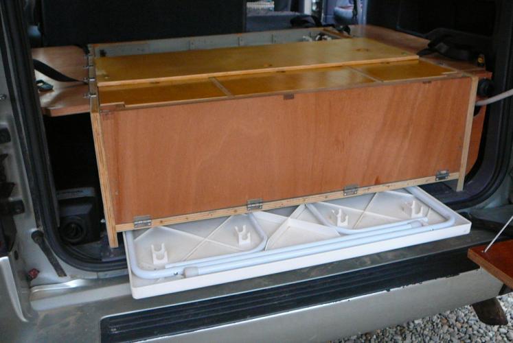

La camperizzazione non è per soggiornare dentro ma per stare fuori e dormire dentro, se può darti qualche spunto, ad esempio dove ho infilato il tavolo, questo è il gavone cucina e subito dopo il serbatoio, il tavolo è sotto alla cucina, a sinistra il webasto AT e le sedie pieghevoli (sotto l'aletta sx) e a destra la bombola campingaz da 3 kg (sotto l'aletta dx), il tavolo è stato poi cambiato con uno della decathlon che è leggermente più grande, comunque sempre per due persone
09/06/2015 5877
Inserito il 17/09/2024 alle: 10:46:13
In risposta al messaggio di rubylove del 17/09/2024 alle 10:40:13

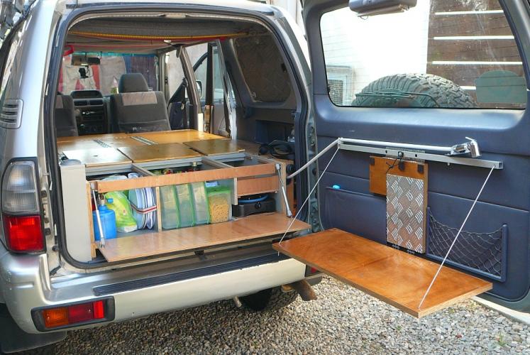

Su questo mezzo il portellone si apre lateralmente, l'ho sfruttato come ulteriore piano cucina, ci appoggio il fornello grande che è collegato alla bombola e che si intravede infilato nel mobile a desta, si estrae e si appoggia sul piano del portellone dove c'è anche un doccino, il materasso, che si piega in due durante il viaggio è legato con tre cinte al soffitto del mezzo e lascia libero l'accesso ai gavoni dove ci sono gli effetti personali, la cambusa, il frigorifero e spazi multiuso
