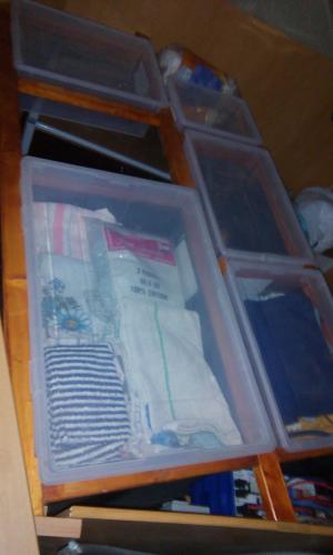

Io ho fatto con dei travetti in legno un griglia da 150 x 80 e l'ho fissata sotto il letto ad una distanza da questo di 5 cm.
Poi ho acquistato delle scatole di plastica trasparente con coperchio di varie dimensioni che ho incastrato nella griglia e mia moglie vi ha riposto della biancheria e io me ne sono riservate due per strumenti vari e ricambi di prima necessità.
Basta che alzo il letto e sotto trovo quello che ci serve, mentre dallo sportello laterale accedo ad una scarpiera che mi sono fatto alta fino alle scatole e ho a fianco a questa le sedie, il tavolo, la griglia e dello spazio che mi rimane per l'acqua e altre cose, senza accatastare niente.

Ciao Antonio, per curiosità come lo hai fissato la griglia sotto il letto con le scatole? Dato che il letto si apre alzando come una botola e da aperto sta inclinato e con esso la griglia e le scatole possono capovolgere? Puoi postare una foto?
Sperando che si capisca ho scattato questa foto e per farti capire meglio ho tolto una scatola (sotto si vede la scarpiera). IMG_20180518_193223.jpg
La foto l'ho fatta alzando il letto, ma la griglia rimane fissata e non si alza. Le travi di legno da 20 x 40 mm le ho fissate alla paretina che si vede vicino la centralina e al pannello posteriore con angolari in plastica come quelli che si usano per le mensole e i mobili dei camper. Ho messo anche   delle piastrine di ferro a doppia T, che ho preso al Brico, sulle giunture della griglia per irrobustire il tutto.

Sperando che si capisca ho scattato questa foto e per farti capire meglio ho tolto una scatola (sotto si vede la scarpiera).  La foto l'ho fatta alzando il letto, ma la griglia rimane fissata e non si alza. Le travi di legno
da 20 x 40 mm le ho fissate alla paretina che si vede vicino la centralina e al pannello posteriore con angolari in plastica come quelli che si usano per le mensole e i mobili dei camper. Ho messo anche   delle piastrine di ferro a doppia T, che ho preso al Brico, sulle giunture della griglia per irrobustire il tutto. Ciao
Grazie. Mi piace l'idea, farò così! yes

Se hai pazienza ti faccio anche le foto delle scatole in plastica con la relativa targhetta.
Ho girato molto e sono le uniche che anche mia moglie ha ritenuto pratiche. Oltre tutto sono fra le poche che, per incastrarle nella griglia, quella più piccola è larga dal lato lungo come quella grande dal lato piccolo, come puoi vedere dalle foto, e hanno anche la battuta sulla parte inferiore per poter rimanere appese alla griglia. Io le ho trovate da GranCasa addirittura con lo sconto e mi pare che andassero sui 3 Euro le piccole e 5 le grandi. La piccola in alto a destra non ricordo.

Se ti posso consigliare, per le scatole, non eccedere come profondità, al massimo 17 cm.
Se vai all'Ikea ti consiglio di prendere anche un telaio Antonius: è leggerissimo e lo puoi portare in altezza alla misura che vuoi perché ha delle giunzioni smontabili in alluminio a pressione. Intorno ci metti 3 pannelli di compensato e davanti due sportelli a ribaltina di multistrato leggero incernierati sul telaio. Ecco fatta la scarpiera per la gioia della moglie!
