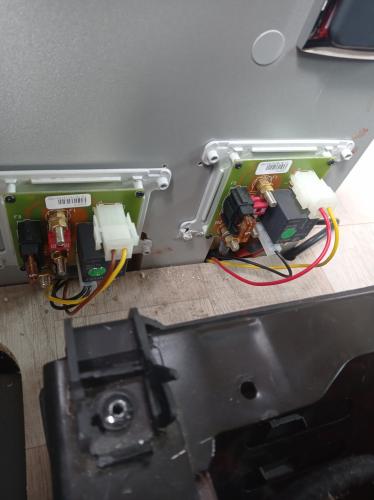

Ciao grazie della risposta molto dettagliata.
dietro il sedile passeggero ho queste due scatoline
Per togliere il coperchio (4 vitine) ci ho messo 1 ora, non c'è verso di lavorarci con il sedile così vicino.

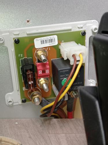

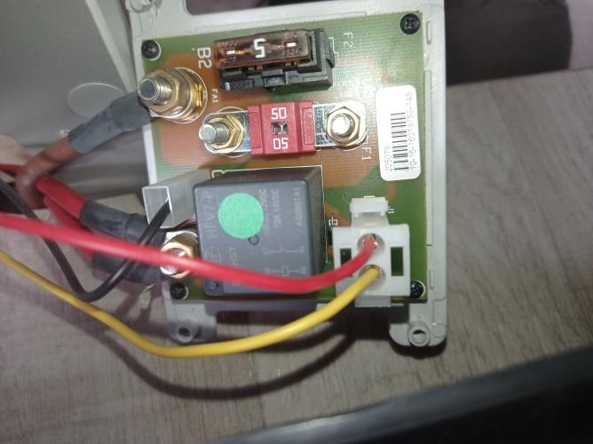

Comunque alla fine li ho tolti. Questi i dettagli di uno e dell'altro
Intanto quale è il frigo e quale il parallelatore frown?
I due fusibili da 5 sembrano ok, anche i grossi. Devo cercare altri fusibili o sono tutti la?
Flavio

Mi dispiace non poterti essere utile, ma è la prima volta che vedo quel genere di scatolotti con rele e fusibili, quindi non so che funzione abbiano.
