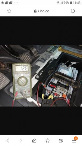

Screenshot_20191220-114816_Samsung%20Internet(1).jpgla misura qui la presa  sulla bm
 direi che qualcosa  non va
 prova a scollegare   le  batterie  servizi
e  fai la  prova  con  una per volta  collegata.
se  cambiano  i valori
